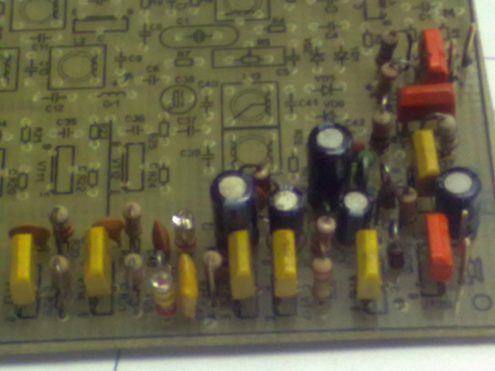

Вчера перед сном заканифолил шумодав :)) Вроде работает . На слышимые нами звуки не реагирует ,так сказать игнорирует их. А выше срабатывает. Подключал на него ГНЧ и с нуля поднимал частоту ,на 16кГЦ сработал. :beer:
Больше не эксперементировал ,пошёл спать.

Стабилизатор,УНЧ,ШП. Извиняюсь за качество фото.
Evris писал(а):
Марсакот что там у вас за печатка :) :music: поделитесь? на кт315 собираете?
Ещё нужна?

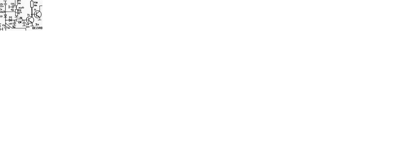

Марсакот писал(а):
заканифолил шумодав... поднимал частоту ,на 16кГЦ сработал
А на 455 кГц тоже сработает? Бывает на ШП пролазит ПЧ 455 кГц и шумодав не срабатывает (шумоав забиваеться ПЧ). Это устраняеться установкой фильтра между детектором и шумодавом, который пропускает частоты (примерно) 8...20 кГц. Еще при слабом сигнале (сигнал/шум ниже 1:1) шумодав не четко работает: отключает и включает УНЧ в такт с шумами... Это устраняеться установкой триггера с гистерезисом или компаратора , как в профессиональных радиостанциях или как в репитерах (радиоретрансляторах). 8)
 Заголовок сообщения: Re: Простая УКВ радиостанция с узкополосной ЧМ (20 МГц...50
СообщениеДобавлено: Чт янв 24, 2013 06:59:56
Карма: 23
Рейтинг сообщений: 106
Зарегистрирован: Ср май 05, 2010 16:30:45
Сообщений: 415
Откуда: Удмуртия
Пока не знаю,не проверял ещё.
Вот такой простенький RC фильтр применялся давно на германской Дельта-02 (Радио 1991 02)
шумодав.jpg [20.59 KiB]
