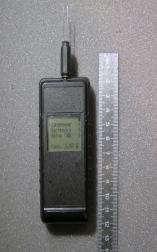

 Заголовок сообщения: Re: Индикатор нитратов на ATmega32
СообщениеДобавлено: Пн фев 18, 2013 15:28:45
Зарегистрирован: Вс сен 20, 2009 08:50:45
Сообщений: 19
Откуда: харьков
Хочу показать, что у меня получилось. Устройство нормальное компактное, но хотелось бы, что бы информативность была повыше, т.е. была информация после замера определенных продуктов типа: " уровень нитратов выше или ниже нормы" и т.п. Потому, что когда я дал данный прибор другому человеку, для него числовой показатель оказался не информативен, а более того пугающий (ведь он не знает нормативных данных, его нужно учить). Может быть минимальные и максимальные замеры для каждого продукта прописывать изначально (они должны быть не стираемы) а вот измеренные значения могут стираться из пользовательского меню. Тогда информативность повышается многократно, так как суть можно понять и в числовом значении, по гистограмме и предупреждающему транспоранту.
СообщениеДобавлено: Пн фев 18, 2013 16:11:50
Сообщений: 19
Откуда: харьков
фото
P1010254.JPG [47.92 KiB]
P1010252.JPG [68.12 KiB]
