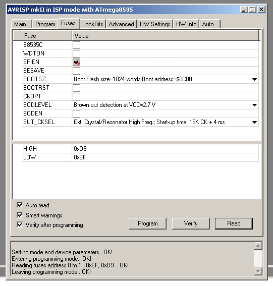

Приогромаднейшее спасибо за UART!!! Как только приедут модули bluetooth, подключу и отпишусь по результатам.
Прошил свежую версию, EEPROM не трогал, показания стали стабильнее (странно), в экранах настройки попутаны местами P и U (фигня), PowerOffset не исчез (показывает, что-то). "Заморозка" работает. Измерения проводились с нагрузкой (лампочка) 41.15Вт - 0.177А (U = 232,5v)
Надеюсь данных с фото достаточно для "сотворения" персонального EEPROM? Прикладываю скрин фьюзов, проверьте пожалуйста все ли там верно.
Ошибочка вышла, пункт меню убрал, а заголовки остались на своих местах :(. Пофиксил.
EEPROM сделал под ваши значения! Фьюзы вроде правильные, хотя у меня другой программатор говорит, что они должны быть EEC9 :? Ну может он как-то по своему считает.
