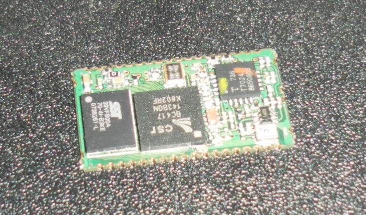

Ребят, рылся на работе, нашел вот ЭТО, подскажите пожалуйста, что это за зверь такой? Все фото пересмотрел нигде такой не встречал (

Сдается мне что это блютуз-модуль, его функциональность определяется прошивкой ARM-образного контроллера рядом, и как правило это 3.3В переходник Bluetooth-UART.

ТО\о что это блютус модуль понятно -) как определить версию? -)

Если на платке не написано, то вероятно остается только методом тыка - искать у платки особенности конкретных версий.
