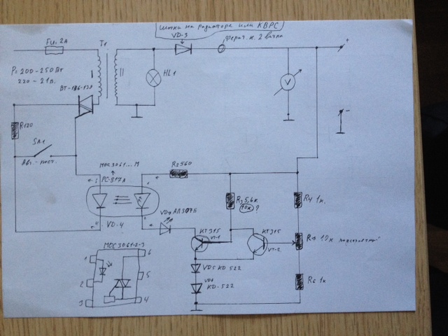

здравствуйте господа хорошие специалисты! растолкуйте чайнику простыми словами как работает прикрепленная схема? что от чего зависит? чито нодо менять чтоб изменять нижний и верхний пределы напряжений? Спасибо!!!

Приветствую! Подскажите в чем проблемма может быть: после транса стоит диод шотки 30cpq100! Мерию напряжение, после транса 21v а после диода уже 10v!!! Так ведь не должно быть? Понимаю падение есть но не настолько же? Спасибо! Да транс включается через симистор вт-136 хотя напряжение на транс приходит как в сети...

Трансформатор работает на одном полупериоде. Постоянное намагничивание сердечника

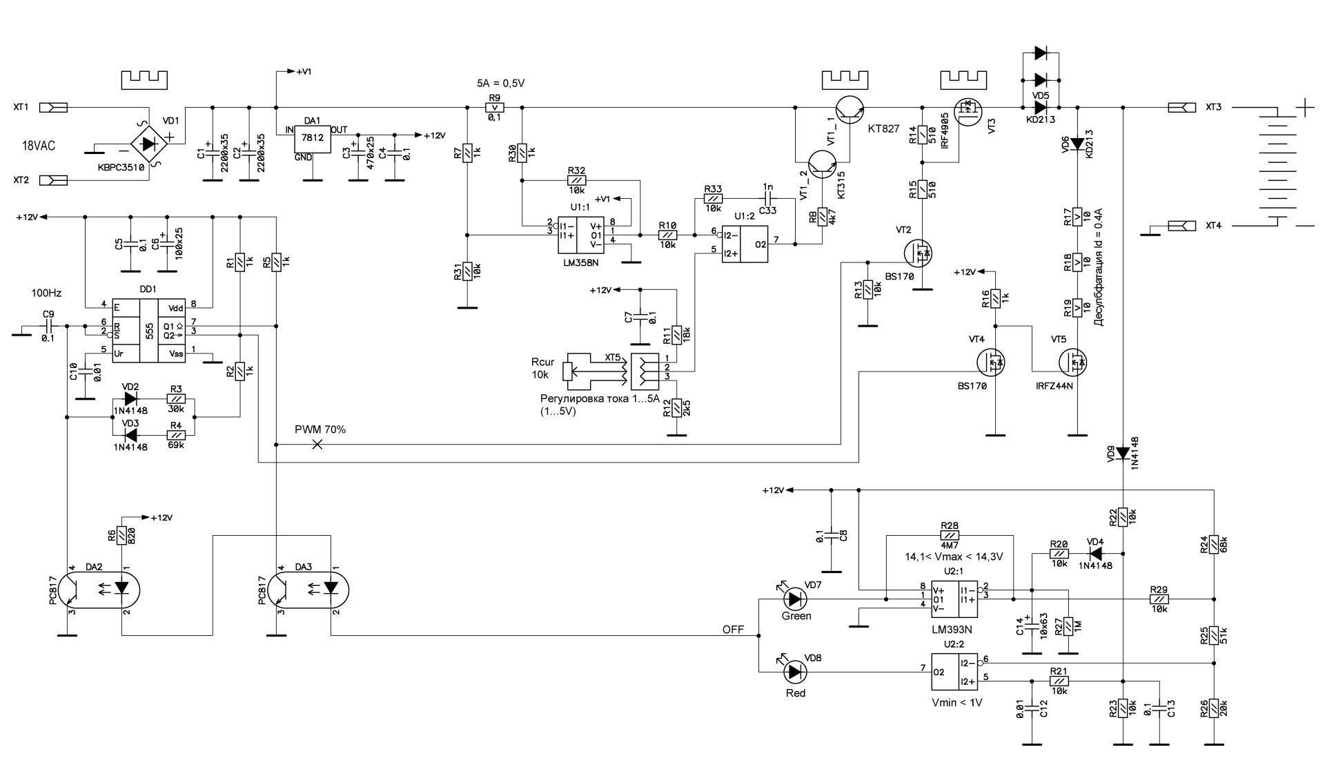

нашёл схему в инете, схема рабочая её уже повторяли, единственное в ней не реализовано восстановление раз в пол года и можно было меньше деталей использовать, отключение зарядки установлено автоматом...

Странный гибрид последовательных VT1_1 и VT3 ? Не могли на одном сделать или сравнивали работу ключа на полевике и составном Дарлингтоне :) ? Ну и описание выкладывайте для схем или откуда взяли... в этой схеме море операционников и регулировок, разрисовывать логику работу сложно.
Для меня всё понятно, никаких регулировок, всё сделано на автомат...насчёт ключа на полевике автор не хотел менять сказал что его устраивает, хотя я с вами согласен это лишнее, можно было сделать как в схеме выше....в архиве схема и печатка
схема расчитана до 5А заряда, первая схема двурежимная с защитой от короткого и с током зарядки 10-15А, кому что нравится то и выбирает, я использую первую схему за 10 лет никаких сбоев подарил швагру теперь себе опять сделал...если кто то доработает ещё лучше я буду рад :)
