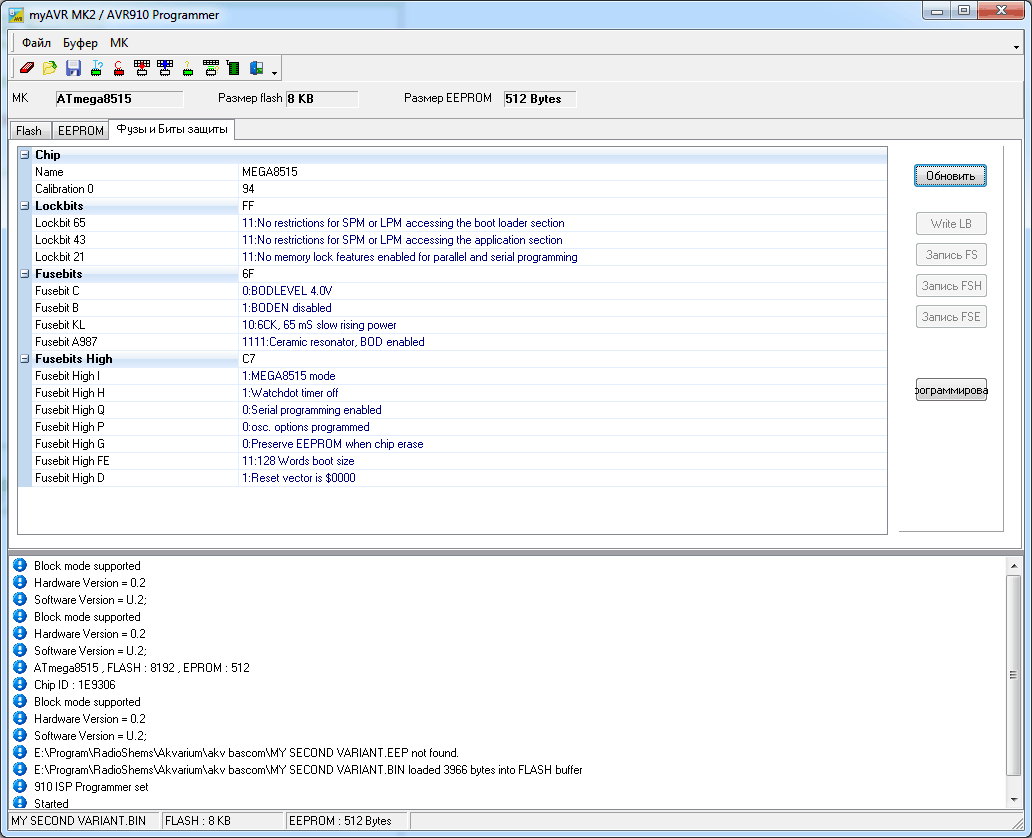

Ну мне так никто и не ответил, фъюзы выставлять для работы на кварц 10 МГц или оставлять по умолчанию? И в железе работает у кого?
У меня появляется вот такая надпись ну а потом чистый экран на пару секунд и потом опять такая надпись.

Сообщений: 112
Попробуйте залить прошивку с предыдущих сообщений, а фюзы считаю со своего устройства и выложу на протяжении дня.

Вот фюзы считаны в БаскомеАВР
Большое феньку, жалко что проверить смогу тока в понедельник :? 8)

Спасибо всем кто откликнулся за помощь. Все заработало. Дело было не в бабине до......б сидел в кабине :)) а если точнее то в фьюзах, выставил как у Vet-RX.
