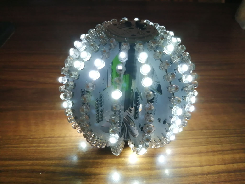

СообщениеДобавлено: Пт фев 28, 2020 23:09:11
Зарегистрирован: Пн дек 09, 2019 16:50:06
Сообщений: 4
Здравствуйте,
я прикрепляю обещанные доски, переработанные в редакторе Eagle 6.5.0 (также файлы Gerber)
Posted after 9 minutes 2 seconds:
и остальные файлы + BOM
помните, что для лучшего строительства
Платы CPU, LED и PWR (и плата TOP) должны быть толщиной 1,2 мм !!!
Posted after 29 minutes 9 seconds:
несколько фото
Комментарий к файлу: this is test board ... see grinding instructions
LED board.jpg [174.08 KiB]
Комментарий к файлу: this is test board ... left connfly conn must be soldered at other side in final construction
CPU board.jpg [179.22 KiB]

Привет,Какие фьюзы выставляются при программировании ATMEGA88?
 Заголовок сообщения: Re: Волшебный шар
СообщениеДобавлено: Ср сен 16, 2020 15:29:22
Сообщений: 4
Я программировал 0xDF 0xDF, смотрите картинку ...
