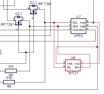

Дополнения есть :)
Добавлена работа с датчиком влажности SHT21 (благодаря конкурсу успел заказать и получить бесплатный образец)
Датчик подключается параллельно барометру (НЕ ЧАСАМ) - к I2C с напряжением 3,3 вольта. Питание так-же: 3,3 в.
Прошивки ("простая" и с поддержкой SHT21): http://code.google.com/p/auto-weather/source/browse/#svn%2Fbarometr%2FRelease

Если можно, схему включения датчика влажности. Начинает вырисовываться метеостанция.
 Заголовок сообщения: Re: Простой барометр/термометр на МК
СообщениеДобавлено: Вт ноя 15, 2011 05:51:30
Зарегистрирован: Вт окт 27, 2009 22:39:19
Сообщений: 672
Красным подключен SHT21
Датчик влажности припаян на мелкую платку и проводами к основной схеме. Платка приклеена к корпусу.
(обведено красным)
