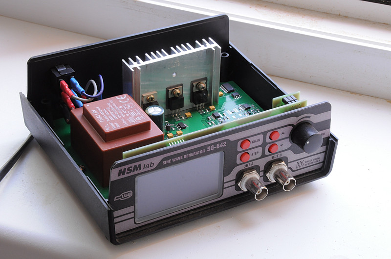

Ущербность Вашей цепочки не нуждается в доказательстве - на выходе кроме продукта Вы не получаете никакой новой информации. Остаётесь на том же месте с которого начали, ничего не приобретая в голове.
Почему? Ведь проходит полный этап разработки, и схемотехника, и программирование. При этом приобретается опыт. А кроме того, на выходе появляется продукт. Со всех сторон лучше. Совершенно не понял ход Ваших мыслей.
Galizin писал(а):
Вместо того что бы поделиться и накидать ссылок на доступные и легко изготавливаемые корпуса идет поток критики. Ну или хоты бы сфотографировали как и из чего такие корпуса делаются
Я готов поделиться. Спрашивайте, сфотографирую любой узел. Подробные фото внутренностей того, что приводил выше, есть здесь: http://www.spetspribor.info/support/art ... a8000.html Но мне стыдно за эту конструкцию, ведь делал её 15 лет назад. А насчет доступных корпусов я писал в посте выше - это Z (или KZ), которые я всё шире применяю именно для упрощения работы. Под заказ их привезет любая электронная фирма, хотя даже у нас они есть на базаре. Вот пример фот внутренностей устройства в подобном корпусе:
Galizin писал(а):
Ну и еще, по помойкам я лазить не согласен.
Если бы материалы можно было взять где-то еще, я бы тоже там не рылся. Но, увы, вариантов нет.
DSC_9313_s.jpg [157.47 KiB]

Эта ветка является обсуждением одноименной статьи, где описывается изделие - лабораторный источник питания. А создание изделия - процесс многогранный, где разработка схемотехники и написание программы - только малая часть работы. Отсюда и многогранность тем для обсуждения.
Собственное мнение по данному проекту могу изложить кратко:
1. Что больше всего меня тронуло - это выбор процессора. Стало абсолютно очевидно, что ARM-ам есть что делать даже в тех проектах, где им делать нечего. Хотя бы по причине наличия на борту 12-разрядных ЦАП и АЦП. Мне этого очень не хватает в AVR. Хотя сам пока планирую делать источник на AVR, ARM для меня слишком сложен.
2. Внятно сформулирован подход к калибровке. Не следует полагаться на известный коэффициент передачи аналогового тракта. Его нужно калибровать в цифровом виде. Тем более, не следует применять подстроечные резисторы. Я именно так обычно и делаю, но другие радиолюбители до сих пор упорствуют. А очень зря.
3. Интересный подход к шкалам. Есть возможность программной настройки на практически любой диапазон выходного тока и напряжения. Это хорошо для тех, кто не может самостоятельно вносить изменения в программу. Мне это не надо, я шкалу определяю как константу в исходном тексте. В связи с этим у меня с автором был спор, я против "кривых" шкал. Например, задумываем источник 24 В 1 А. Значит на максимуме он и должен давать 24.0 В и 1.00 А. А не то, что можно выжать из конкретного транса, как хочет автор. Это некрасиво с точки зрения технического дизайна.
4. Применен графический индикатор. Это весьма прогрессивно, хотя и спорно в связи с маленькими размерами. Лично я за LED-индикаторы в простом источнике, и за большой графический дисплей - в сложном. Но сложный вряд ли когда получится спроектировать вместе со всеми его функциями.
5. Добавлены графики, этого я совсем не понимаю, зачем они нужны. Но даже если кому-то и нужны, то лучше добавить порт и всё выводить на PC.
6. Аналоговая часть примитивная, но работает весьма неплохо (по результатам моделирования). Вот только к комментариям автора насчет причин устойчивости этой схемы нужно относиться критически. Даже задумывался над применением такой топологии у себя, но отверг по причине наличия нескольких недостатков. Для простейшего БП пойдет, схема лучше большинства опубликованных любительских схем.
7. Корпус представленного БП совершенно ужасный. В результате нет БП, есть просто какой-то макет. И тут упорствуют. Я продолжаю утверждать, что вполне нормальный корпус может сделать каждый радиолюбитель. А не делает этого лишь по причине отсутствия культуры. Выбор между "и так пойдет" и удвоением труда над БП делается в пользу первого. Это как плеваться на асфальт или высмаркиваться в штору.
