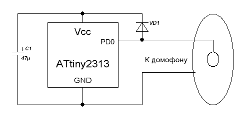

короч вот я нокодил проэкт на CVAVR с питанием от домофона. Знатоки СИ! Помогите разобраться с тем, что накодил :))) Не работает чет. Питание и от батарейки пробовал. всеравно. Тайминги ставил согласно документу

кста забыл про схему
01emul.GIF [3.53 KiB]

dx40, спасибо за помощь! Вчера целый вечер сидел врубал :))) А что в вас имеется ввиду под 30000 и 60000? Сколько мкс? Вот мой переделанный вариант. Считывание кода я пока не делал, т. к. у мну нету Tiny15L. Как куплю, займусь. Это будет ближе к 15 августа.
Очень интересует питание МК от домофона. Если при 3V ток у него 3 mA, то какой кондюк надо? :) А этот 47 мкФ от домофона до пенсии будет заряжаться. Думаю, 5 мкФ.

Код:
b=(code[i]>>x2)&1
Это я вычисляю нужный бит. i - номер байта x2 - номер бита &1 - наложение маски, т.к. интересует только первый бит.
Далее - 30000 и 60000 - это от балды, единицы мс, просто если не дождались импульсов от мастера, надо что-то делать, не ждать же их вечно...
Код:
  for (i=0;i<=7;i++) {delay_us(46);read+=((2^i)*W1BUS_R); delay_us(15);}; //читаем 8 байт
Это мне не очень нравится. Читать надо не так. Алгоритм такой
Дожидаемся когда шина уйдет в 0
Ждем 15 мкс
Читаем бит
Ждем когда шина вернется в 1.
В документации указаны минимальные тайминги - на практике они могут быть и больше - например после записи бита мастер может подождать пару сотен мкс перед передачей следующего.
Опять же, смотри мой исходник. Он не очень красивый (не люблю си), но точно рабочий!

Речь идет о чтении устройством(слейвом) команды от мастера. И читать надо именно через 15 мкс (+ время выполнения программы - еще несколько, а может и десяток мкс) после среза сигнала. Если промотать выше, то там тоже есть исходник (проверенно рабочий), в котором все это реализовано.

Извините, я не сразу вник, что речь об эмуляции ведомого (slave) - он действительно должен считывать шину как можно позже от начала тайм-слота - не грех и через 30-40 микросекунд, и даже позже...
А я по привычке все про ведущего думал... :oops:

Ан нет! В домофоне то подтяга 4.7 к минимум! Если кондюк 100 мкф поставить, то сколько он заряжаться то будет? :) Думаю достаточно 4.7 мкФ, т. к. кондюк без подзарядки остается максимум 650 мкс, пока в линии 0,а МК при 1.5 МГц много и не кушает, т. к. только линию на землю закорачивает. Завтра померию, сколько домофон напруги дает.

Питание от домофона не прокатит, т.к. сабж всё-таки является "мультиключом". Как в таком случае предполагается производить считывание "донора" и выбор нужного ключа из памяти?
В качестве варианта лишь максимальное снижение энергопотребления через соответствующие режимы контроллера, выход из которых лишь по прерываниям от вывода эмуляции и кнопки, и питания от литиевого 3V элемента типа того что на материнках ставится.
