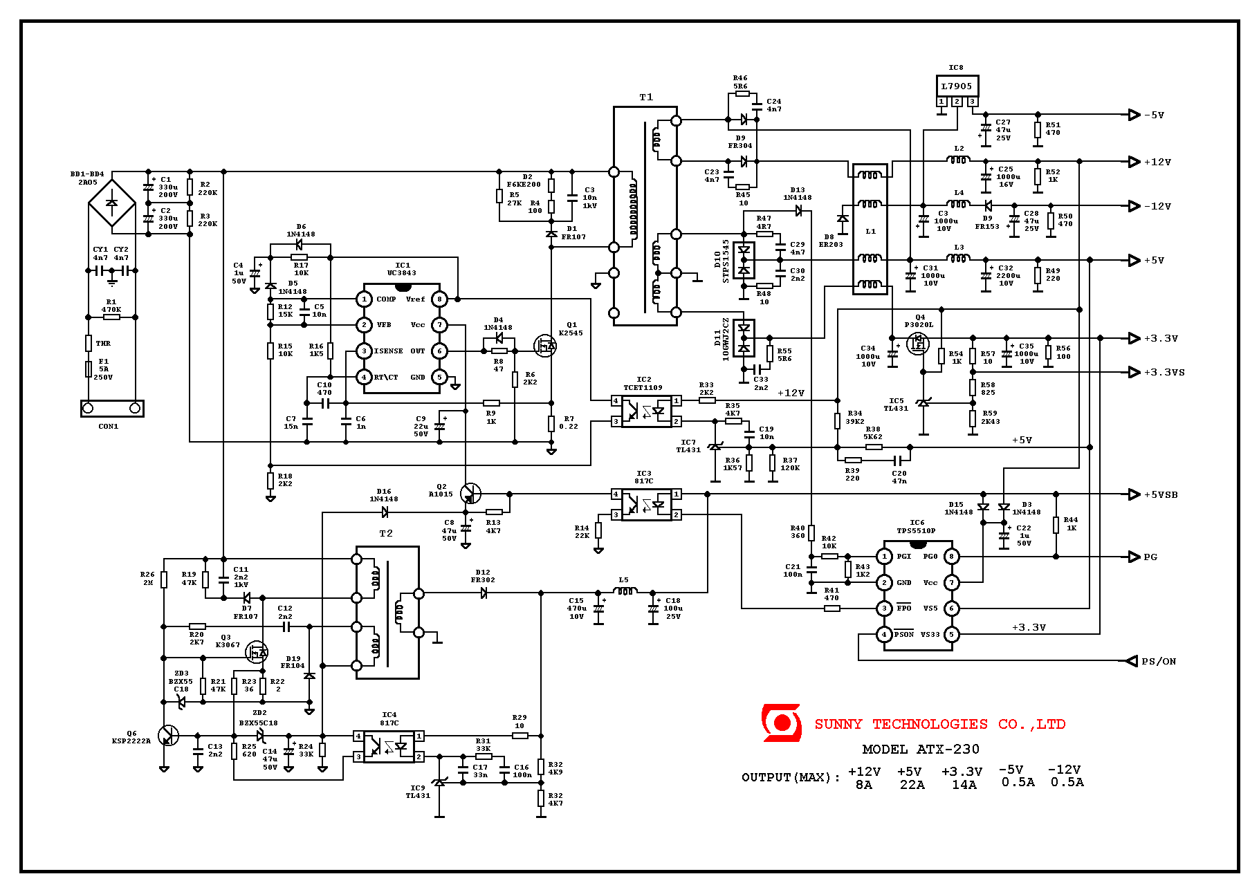

Откопал я старый АТ блок на 494 - выглядит минималистично. Есть ещё один блок питания, о нём речь и пойдет.
Сам блок питания называется cooler master RP-500-PCAP, присутствуют все детали, большой дроссель на входе, вообщем выглядит внушительно 8)
Нашел примерную схему,в отличие от неё в блоке основная топка на двух транзисторах K2968, дежурка на KA5h0165r, шим UC3842AN, для обратной связи используется три оптопары PC817..
Буду пробовать реализовать регулятор для данного блока.
Друзья! Буду рад если вы выскажитесь на данную тему, возможно поможите советом или даже решением, надеюсь кого-нибудь заинтересую :)
