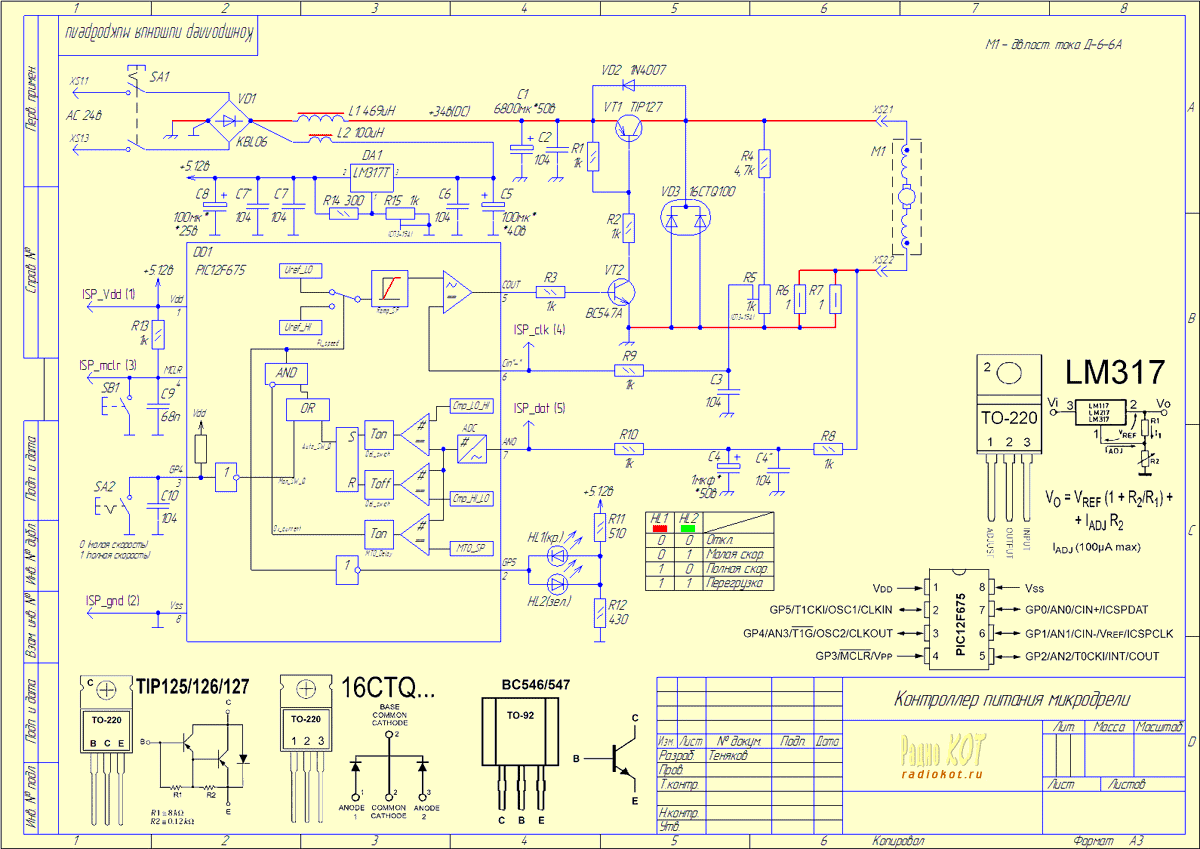

AlexAlcoa писал(а):
Ток дросселя L1 > номинального тока двигателя, L2 - 0.1а.
Спасибо за помощь.
А c запасом можно поставить дроссель L1 например на 3A.
И еще L2- 469 μH (что-то такого дросселя в продаже не нахожу) или это опечатка.
А можно применить вместо диода шоттки VD3 16ctq100 -> STPS20L45CG (у меня в материнской плате много таких)
http://www.alldatasheet.com/datasheet-p ... L45CG.html

L2- 469 μH подойдет любой ближайший номинал[quote="Robocop"]
Ничего страшного ставьте любой ближайший номинал, на схеме указано реальное(измеренное) значение моего дросселя.
Про диод ничего не скажу, по току проходит за глаза, а вот напряжение боюсь низковато, нужно попробовать.
А какие скачки напряжения могут быть на диоде шоттки, ты можешь, померить или сказать приблизительно.
Двигатель же по напряжению потребляет 18V. (максимально)

Скачки напряжения на диоде будут, причем их амплитуда может превышать 18в, вспоминай школьный курс физики.
Мерять не буду, амплитуда моих выбросов противоэдс тебе ничего не даст т.к. двигатели разные. А оценить значение не берусь слишком много ньюансов, проще провести эксперимент.
Физика не мой конек, я больше тяготею к гуманитарному - творческому.
А тут диод шМоттки 45 в выдает в 2,5 раза больше от максимального напряжения 18 в мини-дрели, конечно проведу эксперимент.
Этот элимент по стоймости самый дорогой.

подскажите пожалуйста,собрал этот контроллер. двигатель использую DYNAMO SLIVEN PIVT6-25/3A иногда работает замечательно, а иногда наченает дергаться низкие-высокие... с чего может быть такое?
Причина в том, что электро-механические параметры вашего двигателя не стабильны по времени, попробуйте сделать ревизию подшипникам, щеткам двигателя.
Как вариант, можно каждый раз при включении (возможно и в процессе работы) выполнять автонастройку.
Кроме того,что советует автор - поиграйте с шунтом.
У меня движок на много слабее в сравнении с вашим и когда то тоже
дёргался как и у вас,что раздражало слегка :)
Увеличил шунт до 2х Ом и забыл эту проблему.
Может и вам стоит поиграть с шунтом.

Сделал я свой контроллер, но как и у тебя есть проблемы с "рывками" на двигателе, т.е. двигатель работает то на малых, то на максимальных оборотах+попеременно зажигаются светики...я так понял мне тоже нужно подымать сопротивление шунта?
AlexAlcoa Я еще немогу понять, роль резистора R5, это выставляются мин. обороты или разница между мин.-макс. и после регулирование этим резистором нужно делать автокалибровку? У меня два двигателя (Д-6-6А, ДПР-72) с этими двигателями нужно править константы?

Крутящий момент на низких оборотах естественно никакой на полной скорости момент соответствует номиналу двигателя.
Разница между простым регулируемым стабилизатором и данным контроллером в том что в обычном стабилизаторе для увеличения/уменьшения оборотов нужно крутить потенциометр, здесь переключение с малой на номинальную скорость и обратно реализовано автоматически в зависимости от нагрузки на валу.
2Nimnul
Роль резистора R5, подстроить минимальное напряжение на двигателе для стабильного вращения на минимальной скорости, автокалибровку желательно провести.
По двигателя ничего не скажу, но если напряжение питания одинаковое то скорее всего потребуется только откалиброваться.

http://radiokot.ru/circuit/digital/automat/28/
В аттч. исходник и прошивка (двигатель 27в) с измененным алгоритмом автонастройки, кому не сложно попробуйте ее со своими двигателями. О результатах тестирования отпишитесь, пожалуйста, в теме, желательно с указанием типа двигателя, величиной шунта и данными из EEPROM(первые 4е заначения) после проведения автокалибровки.
После программирования МК данной прошивкой автокалибровка обязательна.
При прошивке не забывайте про индивидуальный коэфф. калибровки генератора МК
Измененный алгоритм:
1) Измеряем ток на полном ходу двигателя "Curr_max", запоминаем в EEPROM (0x04)
2) Измеряем ток на малом ходу двигателя "Curr_min", запоминаем в EEPROM (0x03)
3) Вычисляем дельту "Curr_delta=Curr_max-Curr_min",
4) Берем 1/2Curr_delta если "=0" то ошибка (перемаргиваемся индикаторами) иначе далее.
5) Считаем уставку переключения Low->High, Curr_min+[Curr_delta/2] результат в EEPROM (0x00)
6) Считаем уставку переключения High->Low, Curr_max+[Curr_delta/2] результат в EEPROM (0x01)
7) Проверяем EEPROM (0x00)=EEPROM (0x01)? если да то ошибка (перемаргиваемся индикаторами) иначе все ок работаем.
