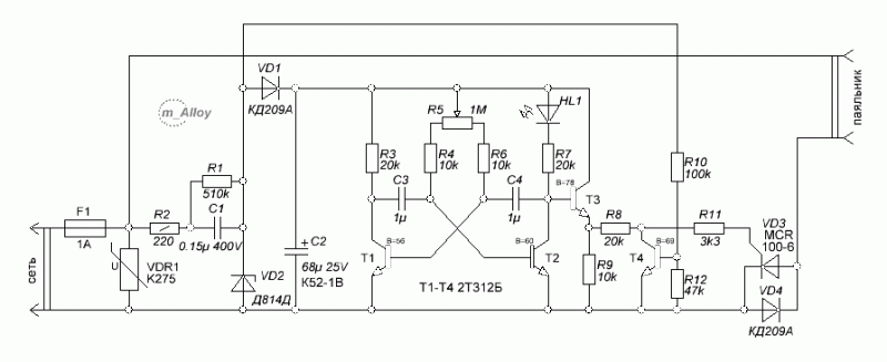

Господа, понимаю, что тема уже мертвая, но я оставлю вопрос здесь и может кто-нибудь ответит... Собрал схемку, заменил несколько компонентов:
T4 - PCR 406 на MCR 100-8
C3 - 100m*16V на 100m*50V
Подобрал R5 чтобы индикатор мощности работал нормально - 1к
Остальные компоненты оставил как есть. Вопрос следующий - не выходе напряжение не изменяется... Т.е. Кручу P1 - индикатор мощности мигает по разному от редких, до частых и переходит в постоянное горение, второй индикатор не загорается. На входе как и на выходе 229 V, на текущий момент. Нарисовал и развел в Dip Trace, плату ЛУТом сделал, спаял нормально, вроде как.
Может подскажет кто, в чем проблема? :(

Тож собирал на MCR100-8G, поигрался с резисторами, так результата и не добился, плюнул разобрал.
Затем на том же тиристоре собрал по данной схеме vmtt-comp.do.am/publ/prostoj_reguljator_moshhnosti/11-1-0-33
Поставил потенциометр на 1 Мом, и на 10к R2, понял что этого мало, в итоге поставил:
R2 - 382к (получил диапазон 165 - 222В (372к = (160-220В) ). В розетке 250В.
Таким образом, чтоб запустить данную схему на MCR100-8G, необходимо гасящее сопротивление R6 (1к) повышать до сотен килоом..

И всё-таки, почему на минимуме потенциметра на выходе напряжение плавает от 0В до 220В, а температура не изменяется? Не успевает остыть жало паяльника? Или напряжение на выходе плавать не должно?

при приходе положительной полуволны, открывается Т3 с задержкой пока напряжение +полуволны не поднимится по синусу до отметки 10в. Унас не прямоугольное питание в сети, а синусоида. Напряжение полуволн плавно нарастают и плавно спадают. Получается небольшое окошко через которое мультик может управлять симистором. Все что за пределами этого окошка управление не доступно =Т3 закорачивает управление тиристором на землю
Т3 открывается намного раньше, в тот момент, когда на его базе напряжение достигнет 0.6 Вольта. С учётом коэффициента базового делителя, напряжение в сети в этот момент будет небольшим, порядка нескольких Вольт, да, практически переход через ноль. Поэтому помех практически нет, но получается, что окошко для управления совсем небольшое, то есть, с мультивибратора фактически случайно попадают коротенькие импульсы управления, в этом узком диапазоне, болтающемся в районе нуля. Вопрос: как же мощность регулируется от 50% до 100%? От 50% - согласен, половина идёт через диод. А вся остальная схема чуточку добавляет? Совсем чуть-чуть?
Добавлено after 4 hours 31 minute 53 seconds:
Вопрос снят. Совсем забыл, что тиристор после включения не реагирует на изменение тока на управляющем электроде, и закрывается во время смены полуволн.

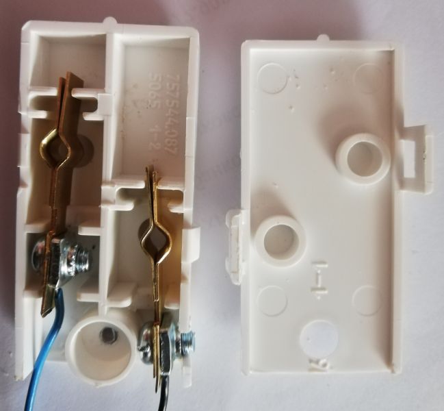

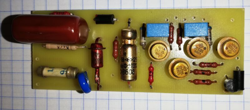

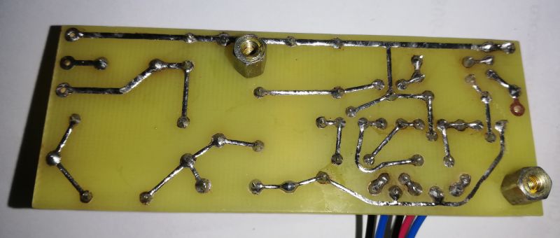

Собрал себе регулятор, но схему немного изменил:
Чтобы лишнее тепло не выделялось на резисторах, применил источник питания с гасящим конденсатором. Частоту генератора увеличил, что позволило применить плёночные конденсаторы, и ультраяркий светодиод в коллекторной цепи Т2 теперь информативнее. Разгрузил мультивибратор эмиттерным повторителем Т3, теперь он работает как должен. Базовый делитель напряжения детектора нуля перенёс к более низковольтному источнику, теперь нет угрозы, что пробьёт транзистор напряжением, превышающим допустимое Uэб.

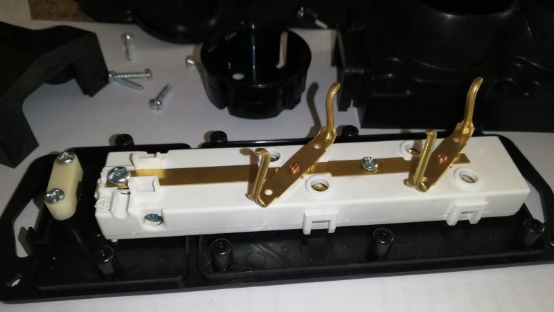

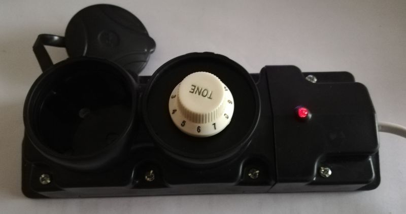

Для корпуса купил колодку и готовый 3м шнур 2х0,75. Сборка, думаю, будет понятна по картинкам:
Изображение Изображение Изображение Изображение Изображение Изображение Изображение Изображение Изображение
Крышечку розетки так и оставил, пусть защищает от пыли. Заглушку под потенциометр вырезал ножницами из донышка крышки от монтажной пены. Материал корпуса колодки мягкий, режется канцелярским ножом, я заглушку просто вставил сверху, она плотно зашла до бортика, а края отверстия сами по себе немного загнуты во внутрь, поэтому она отлично там держится даже без клея. То же касается светодиода: проковырял ножницами отверстие и просто вдавил его. Так уж получилось, что всё как-то само отлично друг к другу подошло и заработало сразу. НАДЁГА )))
