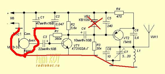

УКВ приемника к сожалению нет. :( Можно по подробнее по переделке на FM?
 Заголовок сообщения: Re: Передатчик на двух транзисторах
СообщениеДобавлено: Вс авг 01, 2010 21:44:19
Карма: 29
Рейтинг сообщений: 354
Сообщений: 2458
Откуда: Россия.
Взять более высокочастотный транзистор.
Конденсатор С6 выбросить.
Варикап тоже выбросить. Он там вообще не нужен по схеме.
Возможно придется уменьшить количество витков катушки.

Скажите, а можно ли заменить ПЭВ-2 на какие-то аналоги, а то его чего-то в магазинах нет? Если нет, не могли бы подсказать где енто чудо можно купить?
СообщениеДобавлено: Пн авг 16, 2010 18:27:20
Карма: 29
Сообщений: 2458
Откуда: Россия.
Вам нужен любой медный провод диаметром в пределах 0,5 - 0,8 мм

Извините за нубский вопрос, что такое общий провод, правильно ли я понимаю, что это монтажный провод, и как этот общий провод крепить к остальным радиодеталям? (я просто начинающий) заранее спасибо
СообщениеДобавлено: Вт авг 17, 2010 19:04:17
Карма: 29
Сообщений: 2458
Откуда: Россия.
Соедините все эти точки вместе.

спасибо, а провод монтажный? это я правильно понял?
СообщениеДобавлено: Вт авг 17, 2010 19:13:34
Карма: 29
Сообщений: 2458
Откуда: Россия.
Любой, если делать будете не на печатной плате и если микрофон у Вас с двумя выводами, то подсоединять его нужно будет немного по другому.
Делать её не стоит. Там выше уже писали. Или поставить более лучший современный транзистор вместо П416.
Выше все написано. Варикап не нужен.

спасибо огромное, и последний вопрос можно ли в красной точке соединения на схеме, в жизни спаять вместе три провода?
в смысле? варикап вообще не нужен или его не надо соединять с общим проводом?

Вот тут одни говорят, что варикап можно выбросить, другие что-то рисуют... Может ли кто-нибудь нарисовать рабочую схему?
З.Ы. Влияет ли C6 на частоту?
З.З.Ы. Когда я увидел в схеме варикап, я сразу подумал, что я совсем тупой :))

Какая индуктивность у катушки? Влияет ли конденсатор С6 на частоту?
Влияет.

Как?

Обыкновенно, он входит в состав колебательного контура L1, C6, C7, который задаёт частоту генератора

Ну, и что, просто добавить его в знаменатель под корень в формуле частоты? Резонансная частота контура - и есть частота приёмника/передатчика?
Походу понял, С = С1+С2?
Правильно я плату нарисовал (см. аттач)?

Скажите пожалуйста, правильно ли я понимаю, что VT2- обеспечивает модуляцию полезного сигнала высокочастотным сигналом, создоваемым контуром C6, С7 и L1?
