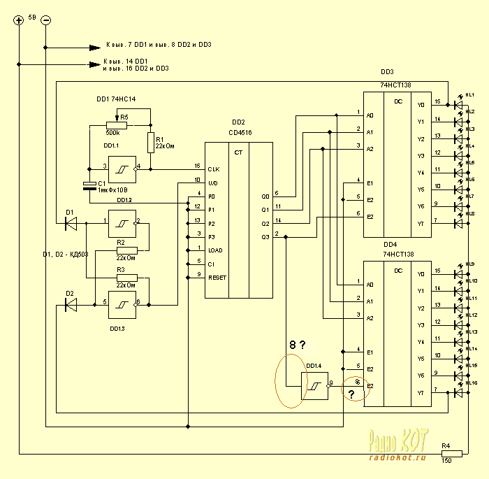

А где схема то? Я не могу открыть файл! :oops:

А ещё там где я кружочком обвёл, там наверное вывод 8 микросхемы, а второй - неясно то ли 6 то ли 8? Наверное 6?
см. вложение
см. вложение
Я вообще сомневаюсь что 74 серия даже НС бутет с теми номиналами работать. Это дело 4000 серии.
(там где я кружочком обвёл) -неправильно вход - 9, выход -8
По второму (6 то ли 8) посмотри на схеме чуть выше, один в один.

У меня заработало только тогда когда я поменял местами 8 и 9 ногу DD1.4, и крайние выходы дешифраторов ведущие к триггеру поменял местами.

я совсем недавно начал в электронику вникать, обьесните к какой именно ножке DD2 и DD3 первой схемы, подключать когда ножек всего 14, я все перепробовал либо горит первый либо все

...к какой именно ножке DD2 и DD3 первой схемы, подключать...
Что подключать?
Нумерация всех ножек и их подключение на схеме обозначены.

обозначение я вижу, только не могу понять откуда взялись 8 и 9 если ножек с одной стороны всего 7

8 и 9 уже с другой стороны микросхемы. На принципиальной схеме никогда не чертится микросхема с выводами, как на корпусе. Обычно слева входа, справа выхода микросхемы и не обязательно они должны совпадать с выводами корпуса.

и ещё кое что непонятное, через триггеры Шмидта DD1.1-DD1.4 подходит и отходит по одному проводу, к ножке 7 и 14 ?
