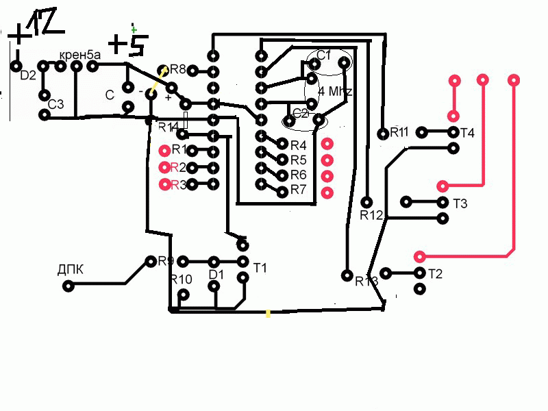

Делал в sprint layout 5.0
Вот нарисовал:
R1-R7 220 Ом
R8 1kОм
R9 33kОм
R10 100kОм
R11-R13 1kОм
T1-T4 BC945
D1 1N4148
D2 1N4007
C1-C2 20pF
C3 100nF
C4 10mF (по схеме 6,3 у меня 63 вольта Это не страшно???)
Желтый перемычки
Красные метки на цивровой индикатор
Красный+ 12v
Черные и зеленые + Vss 5V все соеденены между собой.
ДПК - датчик положения коленвала
Метка ниже и левее это масса
Перемычка около R8 если на - то общий катод цифр индикатора на + то анод у меня катод

Т2 то у тебя на воздухе работает?Где минус потерял?
Код:
больше не страшно меньше страшно.
Вот переделал маленько твою плату, если хочешь можешь используя принцип расположения переделать снова.
В редакторе изменял, ты ж не приложил исходник.
Image1.gif [43.96 KiB]

А да забыл сказать это я видел я перемычеой ее соеденил=)
И кстати на счет транзисторов разводка у него какая
Дапустим это он :

Тахометр не работал скорее всего из -за не правильно припаянных транзисторов.
Решил я в общем все переделать и печатную плату тоже. Спасибо за совет vitalik_1984.
