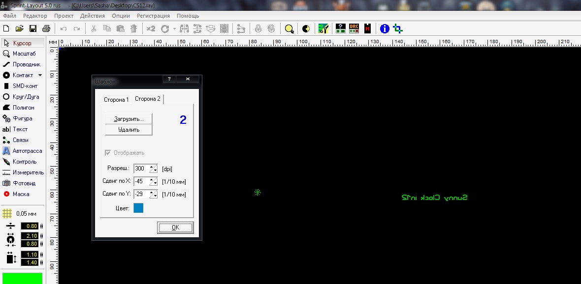

Alexey_Sh писал(а):
Вариант часов SUNny_Clock для DIP корпуса и односторонней ПП:
DOC-и в прицепе.
Программа несовместима со схемой из статьи.
Добавил изображение ПП в фоне для Sprint Layout 5.0. Немного придётся поработать лапами (а кому сейчас легко? :) )
Включите фон в настройках!!!!!!!!! >Опции >Шаблон >Сторона2> Отображать
Здравствуйте. Хочу повторить ваши часы. Не получается открыть файл CS12.lay. Я раньше не имел опыта работы с Sprint Layout 5.0. Фон вроде включен все как вы написали но не отображается. Прилагаю 2 скрина
Извините если, что за нубские вопросы. Спасибо за ранее.

Azamat уже проделал эту работу: SUNny_Clock_IN12.lay здесь .
Удачи.
