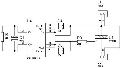

Нисколько не принципиально. Более того, выводы 10 и 11, 14 и 16 соеденены (10 с 11, 14 с 15).
Всё хорошо в меру.
СообщениеДобавлено: Пт дек 19, 2008 19:46:35
Зарегистрирован: Вс июн 08, 2008 23:39:51
Сообщений: 265
не соглашусь но всё ж ты прав разницы нет ....
смотри даташит:
9 - Управляющий электрод Ust2+
10 - Напряжение сети AC2
11 - Напряжение сети AC2
12 - Не используется
13 - Не используется
14 - Напряжение сети AC1
15 - Напряжение сети AC1
16 - Управляющий электрод Ust1+
вобщем начертал схемку более или менее нормальную
Комментарий к файлу: Схема
ву.GIF [6.25 KiB]
СообщениеДобавлено: Пт дек 19, 2008 19:55:39
Рейтинг сообщений: 22
Зарегистрирован: Пн фев 04, 2008 18:52:30
Сообщений: 3240
Откуда: Россия, Омск
В комплексе выводы 10-11+9 полностью симметричны выводам 14-15+16. Поэтому здесь вообще пофиг, када включать награзку, в 10-11 или 14+15. Вот только конденсаторы меж 9 и 10, и 15 и 16 должны юыть подсоединены как положено.
То есть, на твоей схеме на выход (нагрузка) можно подавать 220 В, а нагрузку брать с входа ("220 В").

Длительное использование этих микросхем в типовых схемах позволяет сделать неутешительный вывод: их надежность, мягко говоря, невысока. В моих разработках при работе в нестабильной сети неоднократно выходили из строй все устройства, в которых эти микросхемы управляли нагрузкой непосредственно (без навесного симистора). Причем наработка каждой микросхемы до ее отказа была достаточно стабильной: 1000...2000часов. Все поврежденные микросхемы выходили из строя с разрывом корпуса, хотя они были установлены на небольшие медные или латунные теплоотводы и работали с нагрузкой (лампы накаливания) мощностью не более 60 Вт. В то же время, не было зафиксировано ни одного выхода из строя этих микросхем, если они работали совместно с навесным симистором (тиристорами) и включались по приведенной на рисунке схеме.
Мягко говоря повергло это в шок :o
Вобщем буду переделывать схему сделаю с симистором
СообщениеДобавлено: Пн дек 22, 2008 00:27:16
Карма: 120
Рейтинг сообщений: 1088
Сообщений: 22836
Такая же беда...! :)
Пока не разгрузил микросхемы симисторами - тоже взрывались.
Но при питании паяльника, думаю, такого не будет, ибо лампы накаливания, при перегорании, просто закорачивают сеть - это можно наблюдать по срабатыванию автоматов при перегорании ламп, вот микросхемы и не выдежривают такого насилия...! :)
