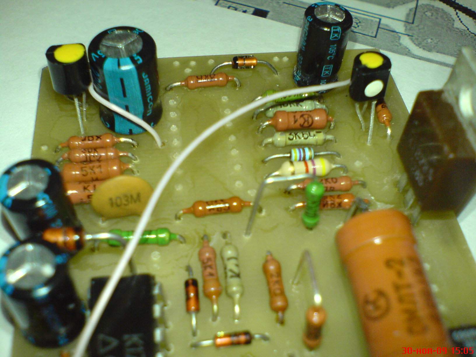

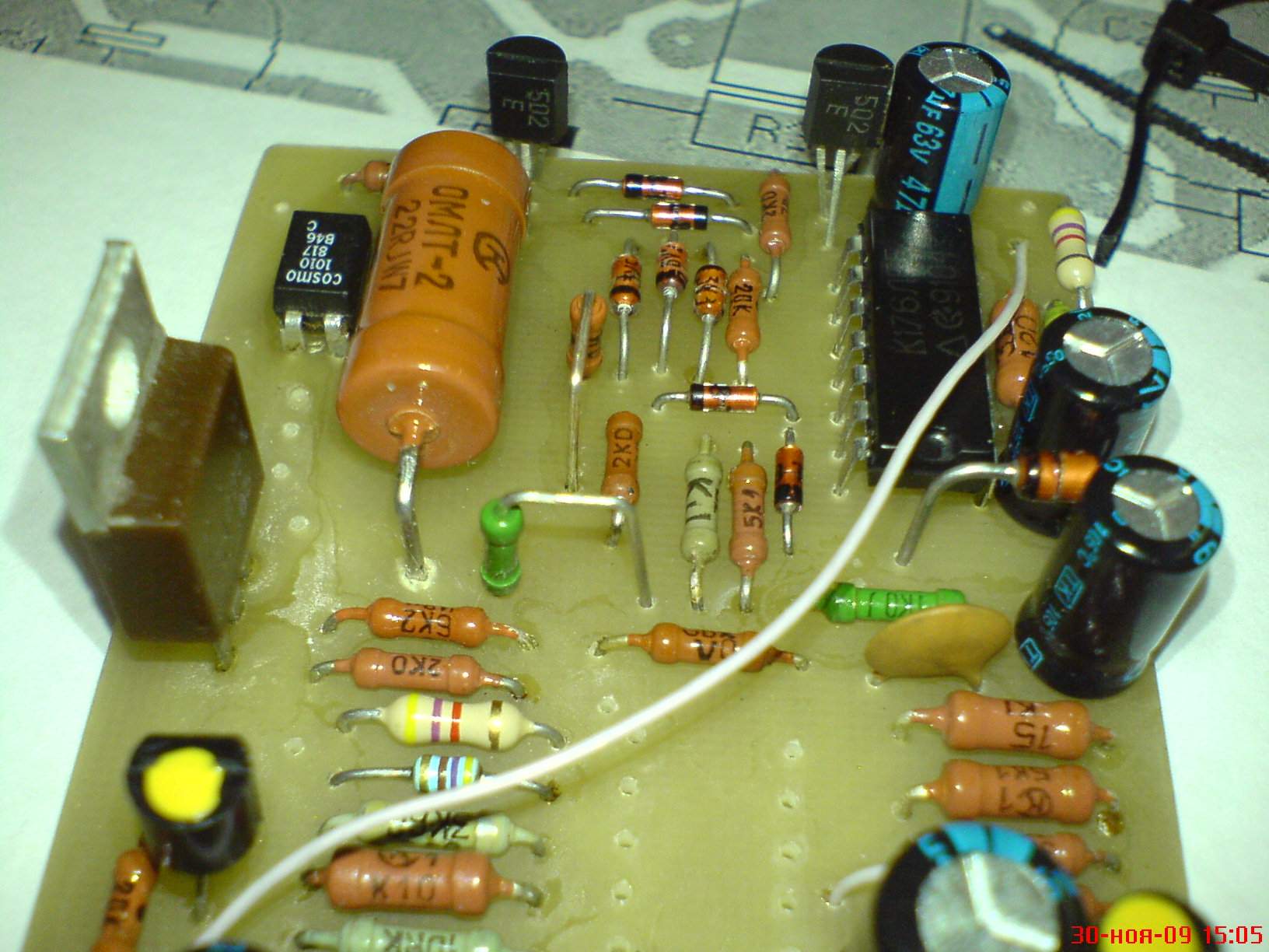

СообщениеДобавлено: Пн ноя 30, 2009 16:21:40
Зарегистрирован: Чт ноя 26, 2009 15:04:00
Сообщений: 21
исправления закончены,
плата исправлена в архиве R25.rar за Пн Ноя 30, 2009 11:32:00,
еще вот 4 фото там все видно,
ТЕПЕРЬ ЖДЕМ ЧТО ПОСОВЕТУЕТ АВТОР
DSC04336.JPG [149.4 KiB]
DSC04335.JPG [166.32 KiB]
DSC04333.JPG [189.47 KiB]
DSC04328.JPG [142.41 KiB]
Последний раз редактировалось василийбыков Пн ноя 30, 2009 17:31:09, всего редактировалось 3 раз(а).
СообщениеДобавлено: Пн ноя 30, 2009 16:30:37
Рейтинг сообщений: 0
Зарегистрирован: Вт авг 18, 2009 17:53:39
Сообщений: 258
Откуда: г.Омск
Народ подведу итоги.
1 Схема верная та что в статье http://www.radiokot.ru/konkurs/12/
2 Плата в сообщении 38 я ее поправил(защиту), руководствуйтесь схемой!!!
3 транзисторы ГНУТЬ у меня не было SL шаблонов под них рисовал что было И 502 слева 503 справа . Задача была запустить
4 неполярный а точнее 2 полярных припаивал в процессе отладки(схема защиты)
5 когда статью поместят на нужное место "статьи" постораюсь исправить печать под схему , да и схему пора редактировать
6 Остался не решенный вопрос с батареями 7А/ч надо уточнять схему
VD6-VD11, R21 Надо добавить еще один диод и увеличить резистор примерно до 8,2 ком. Т.е добиться чтобы при нагрузке 1 Ампер напруга была 14,4 в. Делается это просто: переключатель ставим в положение 50 А/Ч, Вешаем нагрузку проволочный резистор ВС с отводом, Крутим R21 получаем 14,4 и 1 А по закону ома нагрузка должнабыть 14,4 ома
7 К176 не ПОЙДЕТ ставте К561ле5 или буржуйский CD4001
8 Стабилитроны ставим те что в схеме и НИ КАКИХ ДРУГИХ КС139 и КС162 с любыми буквами и именно три, подберу буржуйские напишу
9 компаратор LM339 с любой буквой
10 резстор R31 Проволочный из старых блоков питания или мотаем медным проводом, бывают в магазине(пару покупал) 5Watt.
11 амперметр пересадил на R31, зачем 2 шунта в схеме, но подозреваю что зря На маленьких батареях схема стала слегка глючить.
Еслинужен зарядник для аыто исключите переключатель, меньше заморочек. Я с этим накувыркался
Вообще хочу переделать. Сгородить на микроконтроллере, но писатель програм из меня никакой,если кто согласится напишу алгоритм и нарисую черновик. Возможны 2 варианта: PIC16F876, ATmega8. ПИК прельщает больше у него АЦП 10 разрядов получим большую точность, можно сделать изменяемую нагрузку для тренировки. И предварительный контроль до включения зарядки. ну и вариант на БП из ПК или на трансе инпульсник.
последний вариан закончил в пятницу
bat.rar [248.16 KiB]
