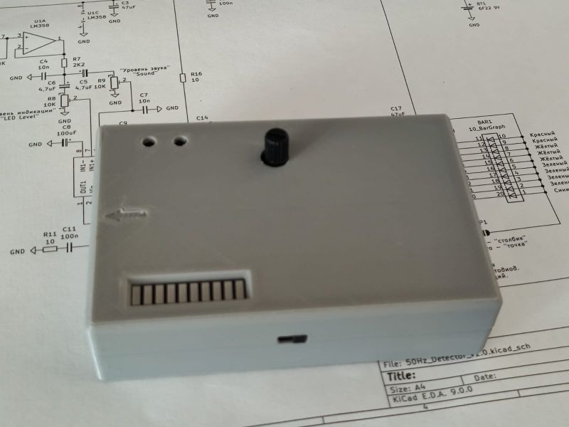

Перепечатал корпус. Убрал динамик как можно дальше от датчика, но все равно при попытке выкрутить регулятор на максимальную громкость возникает автогенерация. Благо запас по громкости есть и достаточно уменьшить громкость до прекращения автогенерации при выкрученном на максимум регуляторе чувствительности. Порог зажигания светодиода я настроил так: вывел регулятор чувствительности в максимум, а затем подстроечным резистором R8, при естественном фоне ЭМ поля (подальше от мощных источников), отрегулировал так, чтобы погас последний светодиод.

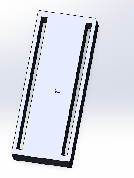

Единственно что индикатор все так лучше было вровень с верхней плоскостью крышки сделать, (смотрелось бы лучше) приподнять чуток. Делается просто печатью проставки под индикатор вот такой к примеру (делал для другого проекта). Тут судя по фото где то мил 2 надо приподнять.

Проставка под индикатор не нужна! Длины ног вполне достаточно. Просто я не планировал делать вровень с крышкой, чтобы он меньше царапался. А яркости светодиодов вполне достаточно.
