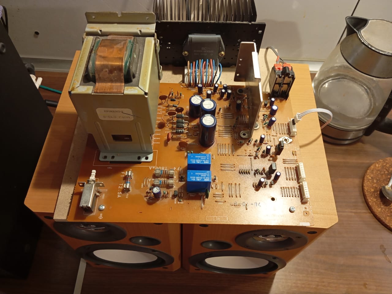

сборка из ИТЛ4-30М. на усилительной части от Panasonic SA-CH73
звук на видосе не получился почемутою живьем играет безупречно.
на плате всё питание без танцев с бубном нашлось -
ас-5 накал
dc-15-0-15
dc-23
и даже для кулера 7.8 В в самый раз .
плату я ещё год назад купил и тестил на другом усилителе предварительно. сейчас более тщательно , но пока не решил что с этим делать. пока в раздумьях
