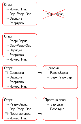

И речь не про создание кнопки СТАРТ, а про то, где в меню эту кнопку разместить, что бы управление было удобное и красивое.
Как вариант, предусмотреть опцию автоматического запуска тестирования при подключении аккумулятора.

Ramm-SD,
Это точно, не надо. Есть меню выбора режимов-это удобно, выбрать, что нужно. Тест аккума нужен при покупке, реже при эксплуатации.
Не трудно и нужно сделать Зарядку перед полным тестом. Тоже причина не
делать автомат полного тестирования при подключении аккума. Если автор найдет возможность сделать режим НорТест: Зарядка-Разрядка-Зарядка , конечно это желательно.

pin1000, на то она и опция, что бы быть отключаемой.

Автозапуска точно не будет.
А вот вариант заменить пункт меню разряд+заряд на заряд+разряд+заряд можно.
Или должны быть оба варианта - разряд+заряд И заряд+разряд+заряд ?
Или вынести это в подпункт "Сценарии" ?
Это будет лучше, т.к. перед тестом всё равно надо аккумулятор зарядить.

Если планируется сделать Полный тест аккума-это все равно Заряд>Разряд>Заряд. Поэтому вполне можно заменить на такой режим существующий Разряд>Заряд и немного съэкономить нам время. . Остальное оставить без изменения, каждый пунт по своему нужный и интересный.

Я вижу 4 варианта добавления в меню пункта Заряд+Разряд+Заряд
Какой лучше? Или еще варианты есть?
ПС. В третьем и четвертом измерение Rint можно вернуть вверх (как в первом варианте), это не принципиально.

GoldenAndy,
Лишь моё мнение. Ваш первый вариант оптимальней-есть всё необходимое.
Шел выше разговор о тренировке аккума, вполне режим Заряд>Разряд>Заряд подойдет, хоть у лития и нет "памяти"аккума-это не металлгидридный.Периодически погонять литий от минимума до максимума, безусловно полезно, не забывая, что лучше избегать заряда выше 96%

Я имел ввиду не кнопку добавлять, а имеющимся функцию добавить. В меню например если только разрядить надо оставить разрядку. Плюс измерение сопротивления. А все зарядки делать из пункта заряд-разряд-заряд. Выбрал включил пошел полный цикл. Нужен разряд-заряд нажал еще раз перешел на следующий цикл. Нужна только зарядка нажал еще и так по кругу можно, если нужный цикл проскочил.

GoldenAndy,
Я тоже за такой вариант.
