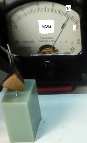

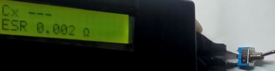

На миллиОмах у вас как работает?По моему этод метод достаточно точно измеряет низкоомные сопротивления.
Проверил свой тумблер,измеренный пинцетом Манфредом(0,0015Ом).Зачет,0,002Ом.
Керамика-100мкФ
Чистый ESR-0,0002Ом
Меандр
F-350кГц
Uт-100мВ
Пинцет MAX 253 Ceramic

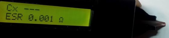

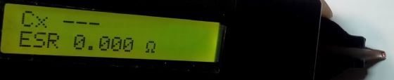

Проверил измеритель на двух эквивалентах сопротивления из куска медного провода 0,5мОм и 0,001Ом.Полет нормальный.

До сотых ома нормально работает . До тысячных как тестер . До десятитысячных никак не работает . Там же АЦП обычного микроконтроллера 10 бит . Мне то не нужны такие точные показания .

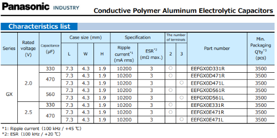

Вот полимерник SP-CAP 100мкФ.
Если говорить о пинцете ESR 200кГц,он вообще не имеет мировых аналогов в соотношении простое схемное решение/результат.

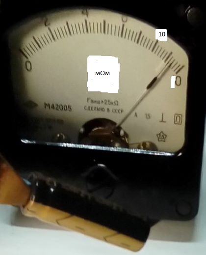

Пинцет-измеритель ESR 200кГц в новой версии,изменения на схеме.Измерение ESR электролитических,полимерных,танталовых,пленочных конденсаторов.Китайцы десять лет не могут попасть в диапазон <10мОм,фото уже было.
Шкала линейная до 10мОм.Одно деление-1мОм.
Супер LOW электролит 4мОм.
Тантал 5мОм.
Полипропилен 4мОм.
SP-CAP 3мОм.
Полистирол 8мОм.
:tea:

Китайский пленочный конденсатор имеет худшие показатели по сравнению с полистирольным советским.Качество диэлектрика. :tea:
ESR 20мОм.

Да, примерно так, с таким индикатором, и 0.01-100 Ом с "паятелем".
Первоисточник:
_http://www.payatel.ru/540-shema-izmereniya-malenkih-tokov-multimetrom.html
Ну а "Чистый ESR-0,0002Ом"- это подразумевается здесь и сейчас:
_https://rollton.ru/
Иначе чем бы Вы это измерили?
Этой схемотехникой 0,01Ом не "поднять."Даже 0,05 под большим сомнением.Длина щупов какая ?Чем компенсировать собрались.Здесь нет программной корректировки.Куда не ткнись,свои подводные камни.
Ваши схемы подкупают простотой,но часто получить желаемые параметры(LOW ESR) не возможно.
