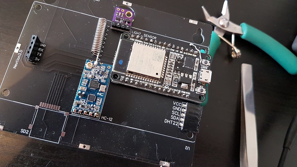

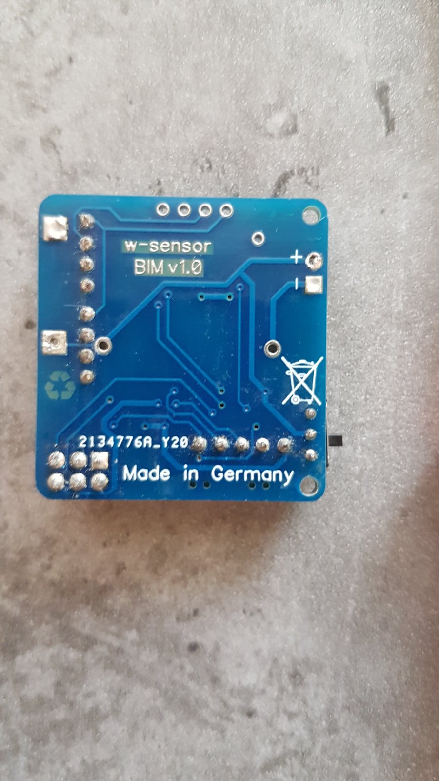

Попытался сделать платы методом ЛУТ. Получилось, хлопотно это, дорожки совсем не для этого! :facepalm:
Ну да, для ЛУТа дорожки слишком тонкие, да и двухсторонние платы не так то просто ЛУТом сделать. Интересно бы увидеть как это получилось.
himikat123, если возможно выложите, пожалуйста, фото плат с распайкой деталей без установленных модулей
Плата монитора не содержит кроме модулей никаких деталей, а беспроводной датчик разобрал, модули отпаял и сфоткал. И обнаружил, что я его доработал и забыл. На фото видны добавленные резистор и конденсатор. Схему и плату на GitHub в ближайшее время исправлю.
ЗЫ. Потому я пока беспроводной датчик не публиковал, хотел еще раз все перепроверить.
Комментарий к файлу: вид сзади

... как это получилось.
... я его доработал и забыл... на GitHub в ближайшее время исправлю.
Получилось Х... Наверное закажу на заводе.
Значит с платой БД я поторопился :facepalm:

да нет, плата то подойдет, просто допаять лишних 2 детальки и маленькую перемычку придется.

А номиналы? И как подключается МС заряда АБ?
З.Ы. У Вас на БД установлены разъемы "папа", а в Диптрансе они бьются как "мама" :)) Мелочь, но можно налететь, если восточные друзья пришлют датчики с впаянными разъемами, там обычно "папы". :))
Схему и плату на Github обновил, номиналы все есть. Модуль заряда аккумулятора TP4056 (если он нужен), можно припаять с обратной стороны платы, 2 самые большие квадратные площадки с отверстиями предназначены для этого модуля.
На счет разъемов в Diptrace, не нашел я там разъемов "папа", над схемой и платой я еще поработаю, до того как опубликую беспроводной датчик.

Фото платы монитора попросил что бы не напутать сторонность установки разъемов :))
З.Ы. Спасибо за корректировку плат и схем!
З.Ы.1 А какие фьюзы для Меги328? :dont_know:
Вот фото, с запаянными модулями, так как модули не скрывают собой никаких деталей, то и отпаивать их не вижу смысла. С обратной стороны платы ничего нет.
