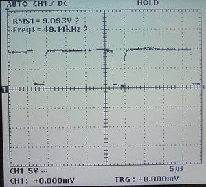

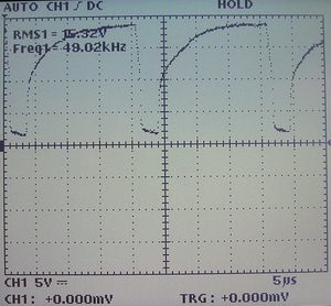

Добрый день, прошу помощи. Голову уже сломал, плата как в статье, только со стороны элементов фольга не убрана, а просто засверленна, может в этом проблема? Суть в том, что на выходе напряжение незначительно заниженно от входа, причём линейно (увеличиваешь на входе, увеличивается на выходе). С4 заряжается напряжением большим на 10 Вольт чем питающее, как и написанно у автора. Осциллограммы полевика прилагаю. ОС убираешь - генерация пропадает. Подскажите пожалуйста куда копать. Спасибо
P.S. Кстати схожая проблема была у -Сергей16, в этом топике, Сергей отзовись, решил ли ты её?
Комментарий к файлу: Выход полевика
выход.jpg [46.75 KiB]

Комментарий к файлу: Затвор полевика
Затвор.jpg [46.51 KiB]

Уважаемые коты, извиняйте, почему я подумал что это СЕПИК? Не знаю. В статье же явно написанно ПОНИЖАЮЩИЙ ИП, просто пришел по ссылке с другого сайта, где один из пользователей и ввёл в заблуждение. Если Великими котами будет сочтенно за флуд, пожалуйста удалите мои сообщения.
