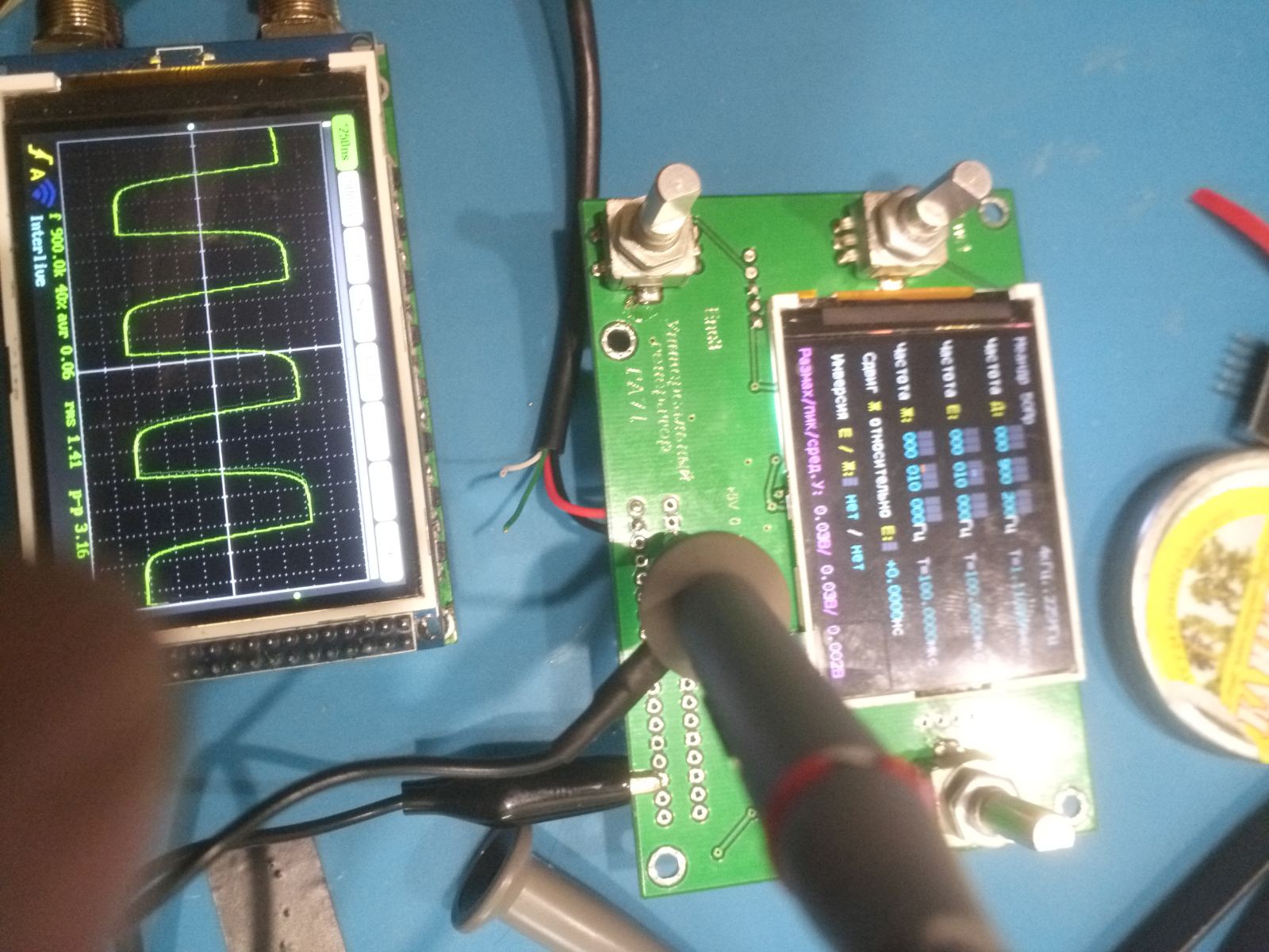

Благодарю, все собрал без проволочек, все отлично работает. Не знаю кому как, но мне управление очень даже удобным показалось и наглядным.
1111.jpg [212.67 KiB]
122.jpg [227.02 KiB]
