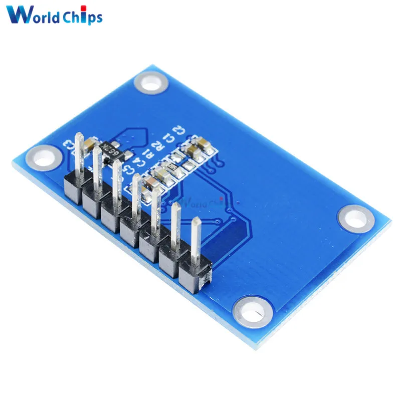

Не удаётся нигде раздобыть дисплей, который используется в этом программаторе. Но удалось без проблем найти его i2C версию. Она точно такая же, такое же разрешение 128 * 32, тоже SSD1306, но она общается с микроконтроллером по двум проводам SCK и SDA. И вот эти i2C дисплеи продаются везде. Это большая проблема переделать прошивку под такой дисплей? Насколько это много в программе менять? Там где я живу, заказать что либо из Китая - большая проблема, у нас банковская система не работает, мы типа не признанные миром.
Нужен именно SPI 15 контактный (можно на крайний случай 128*64), даже модуля есть такие:

А что будет если подключить SPI дисплей 128*64? Полагаю остальное пространство будет просто пустое. Буду искать, хотя почему то этих дисплеев нет даже на "РКС Компонентах" и "Космодроме" (это два самых известных магазина в Украине) Хотя видел там один дисплей SPI и он вот как раз 128*64. Ну если их можно, это уже надежда. Купили племяннице для учебы МФУ Ricoh SP C261SFNw (он на 4-х картриджах SP 250E) так она черный картридж за 3 недели потратила. Я надеялся, что до лета хватит, куда там, столько домашних заданий им задают, и всё требуют сдавать в распечатанном виде.
может и так - будет мусор снизу или чистым и возможно нужно будет перевернуть картинку, но прошивку можно легко изменить под этот размер (я не подключал данный дисплей, но первоначально хотел его использовать - но пошел путями минимизации) - на схеме указаны какие есть дисплеи 15 контактные (точнее их разрешение)

Оказывается у меня в закромах уже было, даже два тех самых SPI дисплея SSD1306 128 * 64. Один UG-2864HSWEG01 размером 0,96", второй UG-2864KSWLG01 размером 1,3" Единственное, это только дисплеи, без платы, ну да ладно, эту плату уже можно и самому сделать. Эти дисплеи ещё в далёком 2012 году мне предложили выкупить не задорого, так как они залежались у поставщика. Вот уж не думал, что они окажутся те самые, что надо. Ну вот теперь дело пойдёт.
