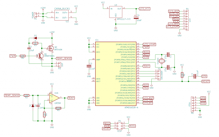

Proton78, подскчажите пожалуйста какая частота ШИМ в схеме. Я точно не могу опредилть, т.к. там идут пачки. В пачке заполнение 31кГц, а на такой частоте РС817 работать не хочет, - валит фронты. Схема драйвера мосфета, которую я предлагал не работает - транзистор не открыывается, буду что-то мудрить со второй схемой... Может есть мысли с транзистором 3205?

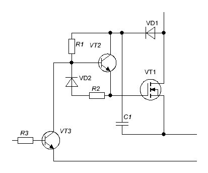

Proton78, .............. Схема драйвера мосфета, которую я предлагал не работает - транзистор не открыывается, буду что-то мудрить со второй схемой... Может есть мысли с транзистором 3205?
Думаю резистор R3 великоват для заряда ёмкости затвора с такой частотой. Если из приведённой схемы использовать Т11 наизнанку вместо резистора?
Добавлено after 47 minutes 28 seconds:
Voltdobavka.JPG [14.96 KiB]
Вот так.

Спасибо!
Буду пробывать...
Готовая ардуина идет с кварцем 16 МГц, моя же прошивка для микроконтроллера с внутренним генератором 8 Мгц. Тебе надо занизить частоту ШИМ.
// Частота ШИМ'а на ногах 9 и 10:
TCCR1B = TCCR1B & 0b11111000 | 1; // настройка таймера для ШИМ (стало)
// Частота ШИМ'а на ногах 11 и 3:
// TCCR2B = TCCR2B & 0b11111000 | 4; // настройка таймера для ШИМ (було)
вместо 1 поставь 4 как у меня или даже 5
с 1 - частота примерно 62 кГц. Это слишком много. Где то на форуме читал, что в китайских паяльных станциях частота ШИМ 30 Гц.

Поглядел осцилографом импульсы на безродной китайской плате MINI STC T12, частота импульсов на выходе около 7 Герц!

У меня на плате есть место под ТЛ431, я ее впаял(получилось 2,5В), поставил в скетче analogReference (EXTERNAL);, а теперь не могу найти где внести корректировки в измерении температуры, - подскажите, пожалуйста.
И еще, - кварц стоит на 16МГц, я поставил для шим 4, как у Вас. Нужно еще что-то менять в скетче?
Я уже перешел на печатку, начинаю настраиваться, но, как я понимаю, при включении на дисплее я должен увидеть комнатную температуру, а у меня - "000". если прогреваю жало другим паяльником - появляется какая-то температура. Но прежде чем идти дальше нужно разобраться с операционником(у меня МСР6001)и задать ему необходимый коэфициент усиления... А для начала нужно знать что заложено в скетче... :shock: :) , а я как Вы поняли :dont_know:. Хелп плз.
Ну и по порядку калибровки, если можно, поподробнее, - что за чем...
Найди в скетче вот этот кусок кода:
/// использую медианный фильтр с большим числом измерений /////
/// точность в железе хорошая (на данный момент исп. этот фильтр) /////
analogWrite(3,0); // остановить ШИМ перед чтением АЦП
soldt = Filter (); // считать отфильтрованное значение температуры нагревателя
// soldd = map(soldt, 7, 888, 0, 420); // Еще один вариант определения температуры, считывается переменная soldt, ее диапазон 7 - 888,
// переменной soldd присваивается значение в диапазоне 0-420,
// в этом случае надо точно знать значение переменной soldt. Можно узнать только одним способом
// подключать ардуину к компорту и при наладке схемы выводить в порт это значение. Или сначала выводить
// на дисплей значения переменной soldt, записать значения при разных температурах, а после ввести их в программу
// и пршить заново.
// Для повышения точности можно сделать три и более диапазона.
// Этот вариант хорош тем, что можно сделать большой коэффициент усиления усилителя термопары,
// тем самым повысить точность измерения.
// Например:
if (soldt >= 200 && soldt <= 286) // при темпеатуре от 13 градусов до 100 (200 и 286 - это значения на выходе усилителя термопары), температура замеряна градусником
{soldd = map(soldt, cor_ir_1, cor_ir_2, 13, 100);
ASM=1; }
if (soldt >= 287 && soldt <= 500) // при темпеатуре от 101 градусов до 260 (287 и 500 - это значения на выходе усилителя термопары), температура замеряна тестером
{soldd = map(soldt, cor_ir_2+1, cor_ir_3, 101, 260);
ASM=2; }
if (soldt >= 501 && soldt <= 650) // при темпеатуре от 261 градусов до 380 (501 и 650 - это значения на выходе усилителя термопары), температура замеряна градусником
{soldd = map(soldt, cor_ir_3+1, cor_ir_4, 261, 380);
ASM=3;}
if (soldt <= 182) // короткое замыкание или замерз
soldd = 0;
if (soldt >= 670) // перегрев или обрыв
soldd = 888;
закоментируй или состри все , оставь только
и допиши
soldd =soldt; //
После этих манипуляций увидишь реальные значения АЦП, которые нужно будет подогнать под показания температуры.
Надо будет измерять реальную температуру и записывать показания АЦП.
Вначале скетча есть такие строки:
int cor_ir_1 = 200; // переменная 1 корректировки жал 1-2-3-4 (хранится в еепром по адр.30,38,46,54)
int cor_ir_2 = 286; // переменная 2 корректировки жал 1-2-3-4 (хранится в еепром по адр.32,40,48,56)
int cor_ir_3 = 500; // переменная 3 корректировки жал 1-2-3-4 (хранится в еепром по адр.34,42,50,58)
int cor_ir_4 = 650; // переменная 4 корректировки жал 1-2-3-4 (хранится в еепром по адр.36,44,52,60)
где:
200 - это значение АЦП при температуре примерно 13 градусов (я выставлял жало за окно осенью)
286 - это значение АЦП при температуре 100 градусов (я погружал жало в кипящую воду)
500 - это значение АЦП при температуре 260 градусов (температуру мерил термопарой от тестера в капле расплавленного припоя)
650 - это значение АЦП при температуре 380 градусов (температуру мерил термопарой от тестера в капле расплавленного припоя)
И еще возможно нужно будет для возможности выставлять уставку более 400 градусов найти строки
else{
if (set<400)
set++; // увеличиваем перем set
и заменить на нужное значение , например 700.
После этих манипуляций вернуть скетч в исходный вид, кроме значения переменных int cor_ir, которые скорее всего будут уже другими (твои измерения)

В ОС ОУ у Вас стоит 271К(220+51). у меня пока 240К, - стоит ли менять? Или подтянется за счет перессчета?
 Заголовок сообщения: Re: Мини паяльная станция на жалах T12.
СообщениеДобавлено: Вс янв 12, 2020 18:20:10
Рейтинг сообщений: 28
Зарегистрирован: Чт мар 07, 2013 23:56:36
Сообщений: 208
Большое спасибо!
У меня в прошивке стоит источник образцового напряжения 5 В. Усилитель LM358. У тебя подругому. Резистор подгони так, чтобы при комнатной температуре показания АЦП были около 200-230.
Или же еще надо подкорректировать скетч, найди строку:
soldd = 0;
вместо 182 напиши например 10.
Далее надо мерить температуры и выписывать значения АЦП.

- я сейчас перешел на ШИМ "1"(при меньшем ШИМ сильно прыгали показания температуры)
так температура в точках 100,200,250,300 отличается всего на 5 градусов от измеренных тестером РМ102 с термопарой, а вот только при старте не стартует, т.к. показывает 000 и (!) нужно несколько раз тыкнуть ОН/ОФ или разогреть жало...
Калибровку пока не делал, попозже...
найди строку:
soldd = 0;
Это я "защиту" сделал, чтобы при отключенном наконечнике или при замыкании в наконечнике ШИМ не запускался.
Почему у тебя показания прыгают не знаю. Возможно блок питания слишком близко к плате с микроконтроллером. У меня такое то же было. Потому экранировал плату медной фольгой.

А по какой схеме силовой ключ? Если та которая с N-каналом, вроде бы она будет работать наоборот, нужно инвертировать уровни ШИМ, я не поглядел сразу. То есть вместо отключения ключа идёт нагрев и наоборот.
СообщениеДобавлено: Вс янв 12, 2020 20:11:08
Зарегистрирован: Пт фев 04, 2011 15:14:17
Сообщений: 58
Откуда: Украина, Львов
схема, только добавил еще инвертор на ВС817 с 10К в коллекторе и перед базой(оба 817 +3205) без радиатора нагревается до 60 градусов, фронт около 2мкс.
Добавлено after 15 minutes 58 seconds:
появились 4 и 5 цифры при низкой температуре(когда жало разогрелось-остается 3 цифры), но все равно не стартует, - нужно пару раз он/оф.
а при старте с холодным жалом на табло при нажатии он/оф - "-200"

Если силовой ключ отключить должна окружающая температура отображаться?

Что-то по ссылке открывается, но точно не паяльная станция!
там что-то сайт тупит, - по вкладке электроника там есть паяльная станция
IG4WGt0-768x481.png [131.27 KiB]
Добавлено after 5 minutes 22 seconds:
когда на разъеме программирования(без 24 Вольт) показывает, - разогреваешь жало другим паяльником все адекватно...
Добавлено after 8 minutes 4 seconds:
Напиши 2 вместо 182. И надо увеличить коэфф усиления немного. Так как значение АЦП при комнатной температуре сильно маленькое.
так ведь поедет вся картинка, а она почти нормальная (расхождение в одну сторону на 5 градусов), добавлю усиления пропорционально вырастет напруга на выходе ОУ. У меня стоит МСР6001, он типа риал ту риал может в этом суть...
Может в :
ASM=1; }
уменьшить АЦП?
