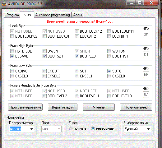

Simurg, Да, но фьюзы установлены на внутренний генератор 8мгц...

Поменял кварцевый резонатор на 11.0592Мгц. Фьюзы выставил E:07, H:D1, L:EF. Разобрался с логами, всё нормально
