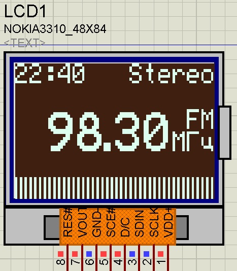

RX24 попробуйте прошивочку
50-108 МГц,шаг 50 кГц,контроль питания отключен
Добавлено after 18 minutes 20 seconds:
Скрин протеуса
В диапазоне 50-76 МГц пишет УКВ,выше 76 МГц FM
168_RX24_50_108_001.hex [35.6 KiB]

Novice user Еще потестил на слух, такая ситуация, почему-то звук только в одном канале, во втором вообще глухо, ничего, как будто канал вообще висит в воздухе при подключении даже никаких щелчков нет, а в рабочем канале,напротив, уровень громкости если прибавить вообще раза в два с половиной возрос, по сравнению с прежней прошивкой) И еще пока нет дисплея, запустил в протеусе, там при включении частота показывает 10.52 мгц это баг в протеусе, или так реализовано в прошивке?)
Прошу прощения, мой косяк! У меня модуль припаян на штыри PLS и вставляется в разъем. Нет контакта в самом разъеме, все каналы работают! Но звук в данной прошивке, действительно субъективно стал громче, на наушники, что очень радует)

Звук я не менял,в протеусе нет ответа от рда5807(ее модели у меня нет) вот и выводится такая частота

Novice user Да, действительно по протеусу, после меню жму кнопку минус, и частота устаканивается в 50 мгц все как надо. В железе так же, настройка начинается от 50 мгц (на слух) сравнивал с usbrtl свистком, перестраиваюсь от 50 мгц по панораме, и данным приемником, принимаю все то же самое)

Я тоже поймал тв каналы и 3 укв станции на 50-76 МГц,все работает нормально,отлавливаю баги...
