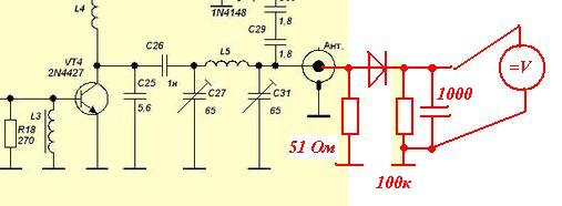

VT 1 писал(а):
при минимальном нагреве?
Для начала уменьшите напряжение возбуждения. Уменьшайте этот конденсатор.
Можно питание на выходной каскад уменьшить. Потом добиваетесь максимального напряжения на выходе подстраивая П-контур..
Если мощности не хватает, то увеличивайте емкость конденсатора связи следя за тем, что бы температура транзистора была такой, что палец прижатый к транзистору смог вытерпеть эту температуру в течении 30 сек. Если палец терпит, то температура нормальная.

mister s писал(а):
ОН С.КА РАБОТАЕТ :shock: , И УСИЛЯЕТ 100 МГЦ - ТАК, КАК БУДТО ЭТО КТ 610...
Что такое работает в вашем понимании?
Соберите такую схему и напишите результаты измерения.
Если работает, то вольтметр покажет напряжение порядка 10 вольт.
aen писал(а):
Для начала запускайте с резистором 50 ом. На выход диодный пробник и добивайтесь напряжения на этом резисторе порядка 10 вольт. Это будет значить, что мощность порядка 1 вт.
А у Вас сколько?
