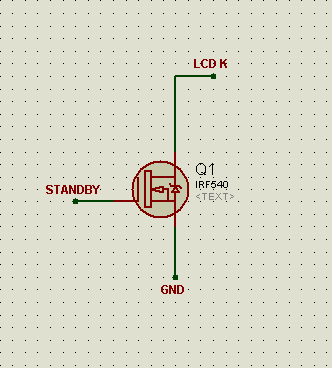

Андрей, я конечно не знаю как у вас, с регулировкой громкости, но у меня действительно ниже "14" отключается даже слышен "щелчок" такой как при работе "MUTE" :? звук подовал с ПК. И когда в меню выбираешь "STANDBY", он переходит в режим STANDBY, но звук как был так и есть.
Еще добавил включение подсветки.
