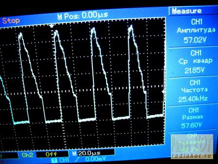

Попробовал, правда на эквивалент нагрузки (конденсатор), нормально, синусоида почти ровная.
А на излучатель (http://www.quartz1.com/price/model.php?akt=1411.15) получается двойная синусоида, типа такой , как в начале рисунка
Изображение,
может быть подкорректировать снаббер?

Подключите 2 излучателя в параллель и зашунтируйте конденсатором 2200пф на 160В не менее.
(Конденсатор, это не эквивалент излучателям.)
ДР, включенный последовательно подобрать по номиналу для получения синусоиды... можно и без него.
(У вас излучатели другой ёмкости и схема изменена, поэтому придётся подбирать номиналы).
http://radiokot.ru/circuit/digital/secu ... 04_pre.jpg должно быть что то похожее, если ДР отсутствует.

С4 и С5 уже присутствуют, ещё параллелить?

Да, ещё можно параллельно излучателям включить особенно, если амплитуда получится более - 60В. Если меньше - 60В, можно и не ставить.
Конденсаторы убирают выбросы напряжения в импульсах.

Да, размах был 140В, пришлось резистором 33Ома приводить к норме, что тоже не комильфо....

Вместо ДР можно включить резисторы (подобрать номинал). Это тогда, когда сильно завышенное напряжение.
Тогда вместе с конденсаторами они образуют фильтр и обрежут выбросы напряжения.
(можно последовательно с ДР-1 мГ на питание включить гасящие резисторы...) Весь вопрос в активном сопротивлении дросселей.

Дроссели попались мощные, 1,2 Ома и 4,3 Ома соответственно, пришлось по Вашим рекомендациям резисторы ставить...

Подбором компонентов удалось добиться размаха сигнала (от пика до пика) 60 вольт на двух параллельно соединённых излучателях, больше никак. На форму сигнала и немного на размах влияет даже взаимное расположение дросселей-гантелек в каждом из каналов!

Как устанавливал нужную частоту? Подбирал ли излучатели? Есть ли частотомер? Осциллограф цифровой - покажи сигнал.
Если излучатели на 25 кГц, то обычно нужно ставить 25,5. Если нет шумомера... то изменяя частоту можно смотреть на отдачу по пламени свечи (по его прогибу).
А так заочно трудно сказать, в чём дело.

Частоту настраивал по частотомеру Ч3-38, 25,5кГц.
Излучатели заказал в количестве 4 шт., впритык, подбирать возможности нет, какие пришли, такие и поставил.
Сигнал почти синусоида, немного ломанная...
