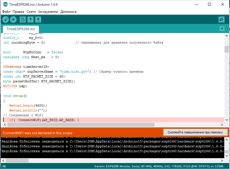

Уважаемый SergSV, посмотрите пожалуйста на скриншот,что то не так. А какую FLASH залить именно в модуль?У Вас на сайте по модулю их там 5,а какую выбрать?

по скрину не находит такую строку в программе
bool ConnectWiFi(const char *ssid, const char *pass) .
Заливать пока только пока один вариант. Чуть выше постом его выкладывал. Прикрепляю еще раз.

Код:
#include <ESP8266WiFi.h>
#include <WiFiUdp.h>
//*************************Изменить для себя *******************************************************
#define AP_SSID                  "Логин к вашему WiFi"     // Логин к вашему WiFi(кавычки оставить)
#define AP_PASS                  "Пароль у вашему WiFi"  //Пароль у вашему WiFi
#define TIMEZONE 3          // Часовой пояс
char ssid[] = "";
koka5555,когда вы пишите свой пароль и логин кавычки надо оставить! :wink:
SergSV, я использовал сотовый rs232(библиотечку найти не тяжело) для связи с МК, на другие ножки esp, тогда можно программировать не разрывая дорожки и "монитор" будет работать в Arduino.

С прошивкой модуля разобрался ,нормально скомпилировала и прошила версия Arduino IDE1.6.4 ,терминалом проверил .Всё ок. Но часы так и не засвечиваются.
