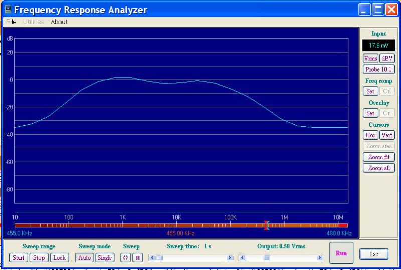

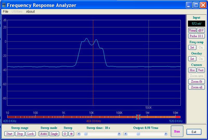

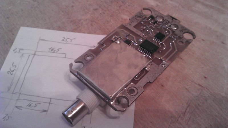

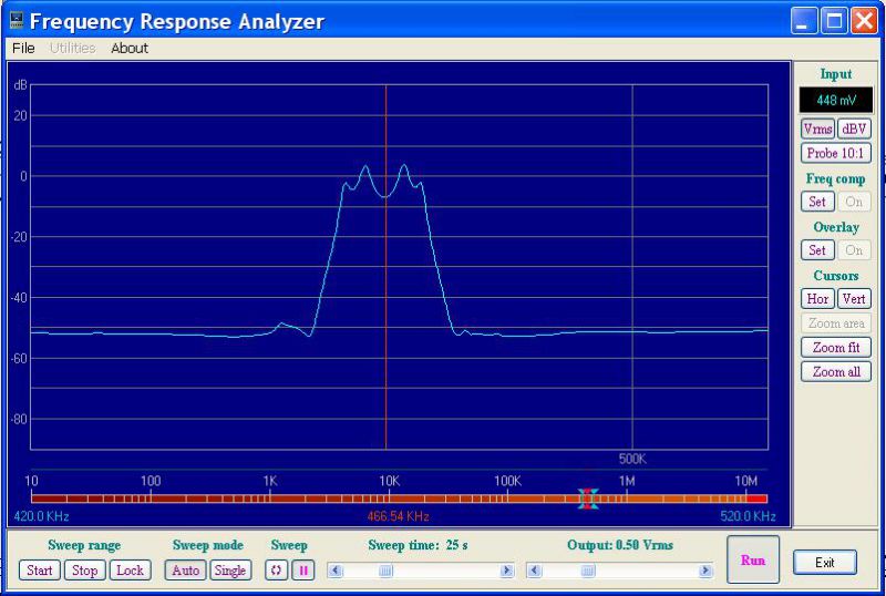

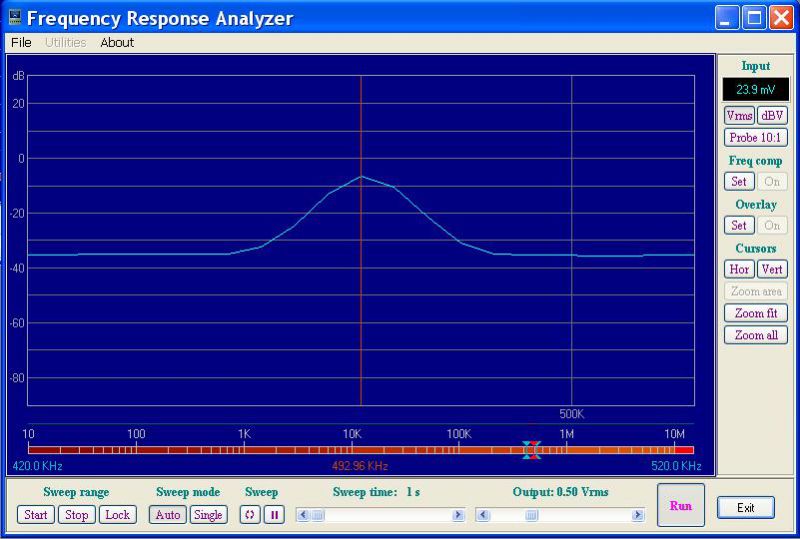

Прибыли недостающие деталюшки для вольтметра - конденсаторы 10 мкФ, индуктивность 4,7 мГн, а также MAX961 для генератора... )) Запаял, результаты порадовали. заметно снизился уровень помех в свободно подключенном вольтметре, вместо былых 5-6 мВ после запайки стало 1,8 - 2 мВ. Теперь можно сделать и припаять экран. Решил сделать немножко по-другому, согнув края - чтобы припаять там, где возможно, по длине. И только в одной точке экран паяется на штырь:
ИзображениеИзображениеИзображение(все картинки кликабельны)
Результат порадовал, уровень помех снизился до 0,2-0,23 мВ.
Вот новая АЧХ того же фильтра, снятая с подключенным прямо к ножке фильтра щупом от осциллографа Hantek (в качестве входного щупа вольтметра)
Вот чертежик развертки экрана и вид снизу
Ну а генератор после припаивания MAX961 формирует и синус, и треугольники, и прямоугольники, только установил амплитуду по описанной методике и все в порядке. ))

Как здорово! Так приятно читать отзывы тех, у кого все получилось без плясок с бубном. Есть в этом что-то мистическое. :)

ну уж и мистическое... Не лукавьте. Добротно сделанная разработка, легко и приятно воспроизводить!

Нет, я не лукавлю. Просто, во время отладки, неизбежно сталкиваешься со всякими подводными камнями, и, естественно, начинаешь беспокоиться, а не наткнутся ли те, кто будет повторять разработку, на что-нибудь, не замеченное тобой.
