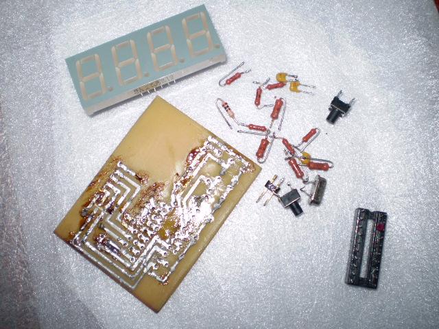

Вопрос автору статьи:
Повторил я это устройство, прошил микроконтроллер (AVR Studio).
Все бы классно, да вот только минута в этих часах принимается за 8 обыкновенных, В ЧЕМ ГЛЮК??? Пробовал менять кварц (4 штуки), но изменений никаких. Что делать? Подскажите.

headshotbacs
Может надо убрать фюз CKDIV8 (который делит частоту на 8)

Спасибо Брат! Убрал фуз! Все ОК!!! :)
Тока теперь первая цифра тускло горит (6 нога), блин что это может быть? Может быть порт гавкнулся, ой пардон, мяукнулся?

headshotbacs писал(а):
Ну вот ты объясни мне друг любезный, почему блин у меня первая цифра светится тускло?
Осцилографом посмотрите сигналы на выходах 6,7,9,11 - уровень должен быть одинаковый. У вас скорее всего это не так - как результат у одиного из индика сегменты светяться тускло. Это связанно с нагрузочной способностью выходов микроконтроллера.
Почему все цифры не светятся так ярко как во время первого включения?
Если вы убрали фьюз как написано выше - то соотвественно нарушили логику индикации -> получили проблемму. В этих конструкциях используется динамическая индикация и соотвественно есть определенные требования к временным интервалам.

Но у меня нет осциллографа! Я мультиметром проверят все ноги, на 6 заниженное напряжение (это как раз первая цифра)! Но что я могу сделать? Транзисторы подцепить, но это уже конструктивные изменения.
Если вы убрали фьюз как написано выше - то соотвественно нарушили логику индикации -> получили проблемму. В этих конструкциях используется динамическая индикация и соотвественно есть определенные требования к временным интервалам.[/quote]
Но как-то у автора же она заработала? Все таки придется цеплять транзисторы на катоды...
Без осцилографа тяжко. В принципе транзисторы вполне себе решение.
Дело в том что индикаторы разные бывают, с различным током потреблением сегментов. Вот у меня сейчас на столе лежит 3 различных варианта - и все светяться поразному (яркость разная). Собственно видать у автора были индикаторы с малым потреблением, а у вас видимо нет - отсюда и проблеммы.
P.S. Я вообще то предпочитаю делать варианты с транзисторами - так оно спокойнее.

Да уж, целый вечер впаивал эти транзисторы, и ничего не получилось. Первая цифра светится оч ярко, оснальные вообще ели ели. Но в конце концов вот что получилось.
