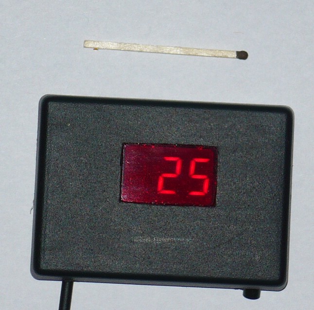

И всёж-таки не то он показывает!!! Включаю термометр в сеть, в комнате где 20град (по спиртовому термометру). На индикаторе сначала высвечивается 19 град. через некоторое время, около минуты температура вырастает, и на индикаторе 24градуса, причём эта температура держится практически стабильно. У меня есть подозрение, что сам датчик нагревается, и показывает собственную температуру. Как это можно побороть?
То что он не правильно показывает, это точно, по ощущениям нет в комнате 24-х градусов! и мультиметр на термопару показывает около 20 градусов.

Димон писал(а):
...У меня есть подозрение, что сам датчик нагревается....
Опустите его в воду с тающим льдом. Охлаждение будет достаточным, если он нагревается и показания должны быть около 0 град

Сегодня приехал корпус, буду запихивать в него начинку, а пока вот фотки собранной платы. На ней пару дорожек было оставлено под бестрансформаторный БП. С показаниями вроде бы разобрался. Показывает на 1 градус больше чем термопара мультиметра.

Вот готовое устройство. Чуть кривовато вырезал стекло, стеклорез слишком грубый, и не для таких маленьких размеров стекла.

Димон сказал :
через некоторое время, около минуты температура вырастает, и на индикаторе 24градуса, причём эта температура держится практически стабильно. попробуй выкл,и через 10-15мин вкл, если повториться,значит чет рядом с датчиком нагревается, судя по картинке мож от стабилизатора.в радио видел схему так там у датчика откушены все ножки и подпаяны тонкие проводочки, вобщем через сами проводники теплообмен шел,а получилось краасиво, молоток :))

Термометр потребляет 15-20 мА, при таком токе стабилизатор не греется вообще, я проверял термопарой, касаясь самого стабилизатора. А вот вчера решил по экспериментировать: на расстоянии 1 см от датчика поставил термопару - показания различались на 2 градуса. Решил прикоснутся термопарой датчика - показания выровнялись (датчик при этом был вынесен на проводах за пределы платы.
P.S. Вопрос к автору: при каком напряжении датчик нормально функционирует? может попробовать поставить токоограничивающий резистор в цепи питания датчика?
И ещё: поддерживает ли эта схема паразитное питание датчика?
