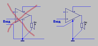

Откуда: Ижевск
Для начала вам нужно входы соединить с массой через сопротивления на несколько килоом, может и перестанет свистеть. А для проверки и вовсе накоротко с массой замкнуть.
Плата конечно неудачно разведена. Входной сигнал(по массе) идёт по тем же проводникам по которым и выходной сигнал и питание.
Будете подключать к источнику сигнала, провод массы лучше подпаять к выводу микросхемы а не к точке обозначенной GND, туда только питание.

То есть масса входного сигнала, в данном случае, сначала (отдельно) подается на вывод 6 мкрсх, а все остальные массы должны соединяться с этим выводом отдельно? Так?
 Заголовок сообщения: Re: Усилитель на TDA2004
СообщениеДобавлено: Вс фев 26, 2012 16:34:38
Карма: 23
Рейтинг сообщений: 397
Сообщений: 3441
Откуда: Ижевск
Входная масса да, лучше когда непосредственно на ножку микросхемы. Про остальные затрудняюсь ответить.
