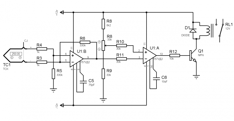

Привет) по поводу этой схемы на уд2. Сделал, но 2у208г не схотел там роботать... Выкинул его из схемы и импульсный трансформатор с индикацыей тоже. Оставил транзистор, базу подтянул к выходу компактора через 10кОм, в колекторную цепь которого включил рэле(с диодом, все как надо), усилил +12в, так как рэле тянет 50мА, а стабилитрон не вытянет(д814д). Все работает, но когда включаю паяльник, рэле замыкает контакты, паяльник грееться, все норм, но когда накрев подходит к той точке, когда должно выключение происходить, рэле начинает дребежжать контактами, то замыкаясь, то розмыкаясь. Подскажите, я так понял это гистрезис? И как его устранить?
 Заголовок сообщения: Re: Термостабилизатор для электропаяльника
СообщениеДобавлено: Ср сен 26, 2018 06:15:47
Карма: 195
Рейтинг сообщений: 8538
Сообщений: 42334
Привет) по поводу этой схемы на уд2.Оставил транзистор, базу подтянул к выходу компактора через 10кОм, в колекторную цепь которого включил рэле(с диодом, все как надо), Все работает, но когда включаю паяльник, рэле замыкает контакты, паяльник грееться, все норм, но когда накрев подходит к той точке, когда должно выключение происходить, рэле начинает дребежжать контактами, то замыкаясь, то розмыкаясь. ....я так понял это гистрезис? И как его устранить?
Это, как раз- ОТСУТСТВИЕ гистерезиса..
Вообще реле в управлении паяльником- решение плохое. Лучше полевичок поставить.
Доработанную схему нарисовать сможете? А там посмотрим, что можно сделать.

Все таки не могу выложить фото((((( Короче попытаюсь объяснить: из схемы http://radiokot.ru/circuit/analog/home/12/ выкинул R13, C7, T2, R14, R15, R16, VD7, VD8, HL1, HL2. R12 поставил 10кОм и соединил с базой транзистора с3198( вместо кт315), эмитер его на общий провод. Из коллектора транзистора на +12в влючена реле, параленьно выодам обмотки рэле диод: катодом на плюс, анодом на коллектор транзитора. Симистор тоже, разумееться выкинул. Ну и рэле в разрыв цепи нагреватяля. +12в я усилил(на схеме просто стабилитрон) я еще кт815 поставил вместе из стабилитроном, что бы рэле было чем питать) как то так) сорян, но не могу выложить фото, так как компа нету, а у телефона закрытая файловая система, так что в интернет не могу выложить, разве только на мыло отправить могу)

Свои 10К раздели на два по 5К, а в середину - конденсатор 100 мкФ и на эмиттер....возможно и транзистор чуток больше взять по току-мощности...к выходу операционника добавить диод для защиты от обратного напряжения.
Ага..
Схема от Коллектор-а пришла, в (имхо) "удобоваримом" виде она, вроде бы вот такая:
Конечно, в режиме "стабилизации" реле у вас будет трещать постоянно.. :facepalm:
