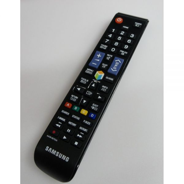

protek5512 писал(а):
...по поводу пультов...
У меня вот такой Изображение
Используемые кнопки:
кнопка воспроизведение - воспроизводит мелодию будильника
кнопка стоп - остановить воспроизведение будильника
кнопка GUIDE - аналог кнопки ОК на часах
кнопка MENU - аналог кнопки STEP
кнопки переключения Канал-плюс и Канал-минус увеличивают или уменьшают значение в режимах установки часов и будильников.
Если у Вас они не работают, давайте прикручу диагностику кодов пультов, а на SD-карте будем хранить настройку под конкретный пульт.

Пульт у меня один точно такой проверил работает нормально,детально протестирую отпишусь,еще одно замечание куранты на один удар прибавляют если 1 час то отстукивают 2 это так должно или какой то глюк у меня.Можно протоколы действительно хранить на карте,но у меня ещё нет картоприемника на днях достану и прикошачу карту и опробую,порядок установки-форматируем FAT16,создаем файлы и проводим испытания я так понимаю этот процесс,в меню должно появится возможность выбора мелодий.Да и хотелось узнать о подключении LM75 о проводном и безпроводном с этими типом датчиков не сталкивался в основном 18В20 и им подобным в корпусах ТО92.
