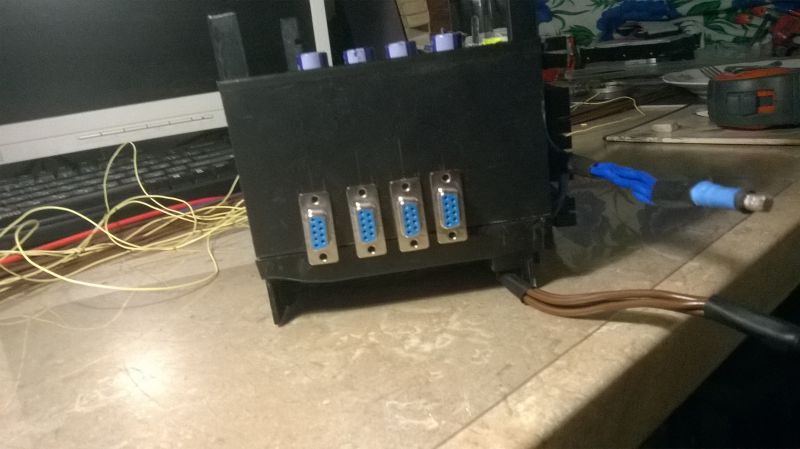

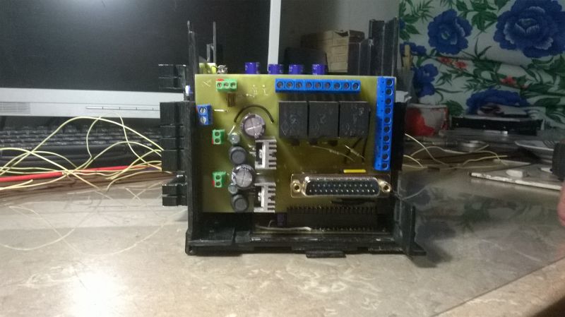

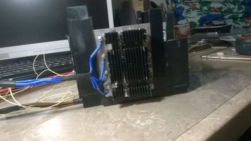

Здравствуйте!собрал контролер.но еще не запускал.у меня вопрос-по J1 и J11.очень буду признателен если объясните.ИзображениеИзображениеИзображениеИзображениеИзображение корпус так на скорую руку потом доклею
 Заголовок сообщения: Re: 4-х осевой Step/Dir контроллер шаговых двигателей
СообщениеДобавлено: Вт окт 20, 2015 13:13:33
Зарегистрирован: Чт янв 23, 2014 14:05:13
Сообщений: 61
Здорово получилось. Уже испытали? А про j1 и j11 на первой странице было, в конце. Какое питание предполагаете и какие двигатели нашли? Если не изменяет память, то у вас были дши и вы искали что-то быстрее M62359P?
А радиатор на чем стоит?
СообщениеДобавлено: Вт окт 20, 2015 16:35:19
Зарегистрирован: Пт июн 01, 2012 04:20:10
Сообщений: 20
Откуда: Симферополь Крым Россия
привет!питание на плате комутации где LPT стоят два стабилизатора на 5в. и 12в.а з боку где радиатор еще 4 стабилизатора регул от 1.5в-до 30в.на них радиатор и стоит. все стабилизаторы на LM2596.проверять буду на дши-200.пока не запускал.время нет.спасибо за подсказку.M62359P нашел наконец и решил не мудрить.
