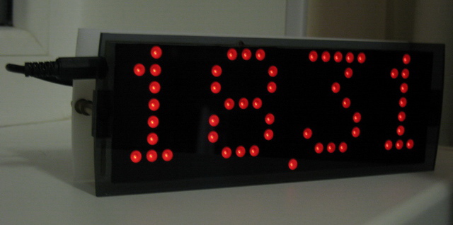

Ох и понеслось тута с этими датчиками... Я, к примеру, челокот горячий и мне как-то всё-равно будет ли врать сей девайс на пару-тройку градусов или нет - не замёрзну :)
Если датчик чуток врёт - не проще ли в исходнике добавить или убавить значение температуры, откомпилировать и прошить? И зачем что-то усложнять?!
Заказал фрезеровку пару пластмассок и вот что получилось:
IMG_9291.jpg [106.97 KiB]
IMG_9289.jpg [87.31 KiB]
IMG_9286.jpg [85.96 KiB]
IMG_9285.jpg [85.04 KiB]
IMG_9283.jpg [73.99 KiB]
Полностью закрытые корпуса не люблю...
Кстати , пока собирал до кучи корпус, на одной дорожке к первой матрице (к 14 ноге) образовалась микротрещина и я был просто в шоке, когда второй столбец перестал светить (напомню, что я начинающий и для меня это действительно было напряжно)... И, таки собравшись силами, прозвонил тестером и надыбал сию проблемку... Это я всё к чему...ЭТО МОЙ ПЕРВЫЙ ЗА ВСЮ ЖИЗНЬ РЕМОНТ ЭЛЕКТРОННОГО УСТРОЙСТВА! Конечно мелочь, но доволен безумно :))

vovus - с первым успехом тебя на поприще ремона... :beer:
А корпус - суперский!
