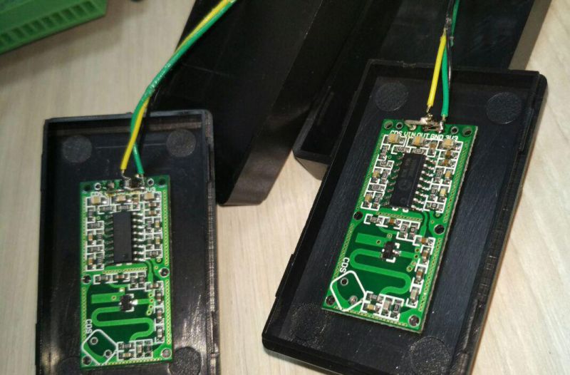

Заметил не однозначное поведение на границе светочувствительности, ступени могут срабатывать при деактивированом светодиоде, то есть "светло", достаточно немного ярче осветить и срабатывание отключается. Применил доплер датчики, с ВС807 инвертором, так как от плюса не срабатывает потому что по входам датчиков подтяжка на плюс. Изображение

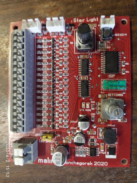

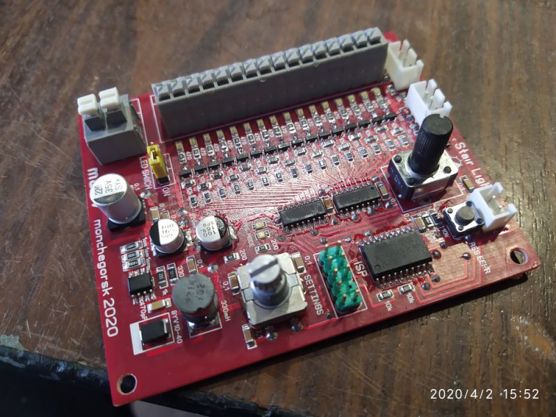

Эпопея с этой подсветкой продолжается :shock: Короче какая то засада, просто чудеса. Изначально было сделано несколько вариантов плат, с прицелом сыну и нескольким друзьям в Питере. Все было проверено и налажено, снято видео. Все у меня на столе настроено. Отправил эти платы к сыну в Питер. И вот тут начались просто чудеса. Ни одна из плат, толком не захотела работать. Сына даже пришлось научить самостоятельно перешивать Тиньку. Какой то барабашка...Пара плат не реагировало на фототранзистор (хотя дома все работало), платы жили своей жизнью, в некоторых настройках яркости появлялось какое то не понятное мерцание :shock: :shock: :shock: Замена БП не помогла. Причем это мерцание то появлялось, то исчезало. Ну конечно тяжело мне с этими глюками было разобраться, находясь за 1200 км.
Так же выявились некоторые недостатки на платах. В частности линейка светодиодов при настройке аж слепила глаза. Сверхяркие светодиоды были применены очень не удачно. Далее сын пожаловался на колодки под отвертку. Под лестницей, прикручивать провода к плате, крайне не удобно.
Красная плата, фото которой я выкладывал, не заработала. У сына HC-SR501, и сигнал с них положительный, а плату я сделал, входные цепи по последней схеме автора, и даже не вник в нее, как всегда полагаясь на русское авось...А по схеме автора, сигнал нужен отрицательный, т.е. для HC-SR501 еще нужен инвертор.
Короче, все что я сделал, все вернулось домой, и я все разобрал.
И вот эпопея продолжается. Я сделал новую плату, устранив все ошибки. Входные цепи сделал на транзисторе. Пока все работает. Но что бы отыскать эти не понятные глюки (пока мне не вырваться в Питер к сыну), придется на длинных проводах делать макет лестницы, и далее уже смотреть ее поведение. Так что плата очередной раз подверглась серьезным изменениям.
Ну и окончательный вариант, еще не делал - добавил еще пин для отключения светодиодов SYS и MODE, поскольку сын говорит, что в работе лестницы, их цветомузыка реально мешает и раздражает...Вот только сказал, когда я уже плату сделал...

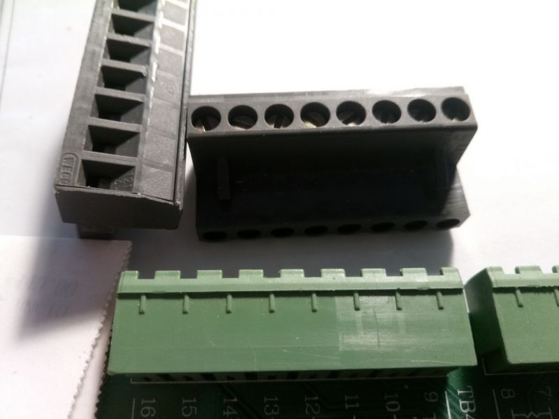

День добрый.
Чтбы постоянно провода не окручивать, можно попробовать поставить разъемы вот такого типа... они есть разной ширины, теоретически 2 по 8 должны поместиться...
Там провода прикручиваются на колодке... без пайки... шаг выводов 2.54...
При необходимости замены основной платы просто вынимается колодка...
 Заголовок сообщения: Re: Контроллер освещения лестниц StairLight
СообщениеДобавлено: Пт сен 25, 2020 19:37:02
Рейтинг сообщений: 7
Зарегистрирован: Пт сен 18, 2009 20:37:32
Сообщений: 53
Откуда: Казань
Вечер добрый.
Косяк с моей стороны... шаг у этих разъёмов не 2.54, а 5.08... :(
Вот...

а что за колодка длинная? там же нажимаешь, вставлЯешь и провод зажат? как зовется?
СообщениеДобавлено: Сб дек 12, 2020 23:51:19
Рейтинг сообщений: 9
Зарегистрирован: Сб июл 27, 2013 03:46:14
Сообщений: 323
Откуда: Р Крым
На chipdip видел двойные по 8руб. Можно соединять в колодку.
Самозажимные клемы
