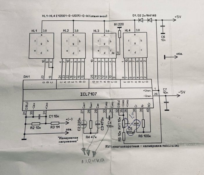

Зарегистрирован: Пт июл 22, 2016 17:24:51
Сообщений: 47
Браконьер писал(а):
схему найти смог,
:dont_know: И где схема?
Удалось откапать схему и печатку. Изображение Изображение

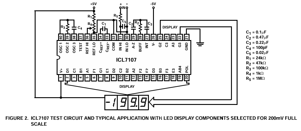

В этой схеме- ничего хорошего- та же фигня- НЕЛЬЗЯ у этих АЦП (7106, 7107, 572ПВ2, 572ПВ5 и аналогичных- соединять "аналоговую" и "цифровую" земли! Нарушается работа внутреннего ИОН-а, и у вас АЦП начинает измерять не значение входного сигнала, а соотношение сигнала к напряжению питания.
В обще-то, что-то показывать это АЦП будет, но это неправильно.
Есть схема в даташите:
ICL7107.PNG [58.55 KiB]
И, если вы используете внутренний ИОН, то её и следует использовать.
Да, если у вас не устанавливается "ноль" при замкнутом входе АЦП, то нужно смотреть конденсатор, подключённый в 29 выводу (СA-Z) По даташитовской сземе- С2 0,47 мкФ.
Если вместо "000" или чего-то около этого, на индикаторе "1___" то у вас, возможно, сдох АЦП.
Если у вас что-то не получается, то, прочтите, наконец, инструкцию!
так на фотосхеме ИОН внешний на резисторном делителе (32 и 35 должны быть на земле), внутренний ИОН и не нужен...
Последний раз редактировалось Krismi70 Вт авг 26, 2025 06:59:00, всего редактировалось 1 раз.
 Заголовок сообщения: Re: Амперметр и вольтметр на ICL7107CPL (КР572ПВ2)
СообщениеДобавлено: Вт авг 26, 2025 06:56:28
Карма: 195
Рейтинг сообщений: 8549
Сообщений: 42626
Правильно- вот тут:
используется внешний ИОН, а вот тут:
внутренний ИОН, и в этой схеме, соединять "СОМ" и "GND" нельзя.

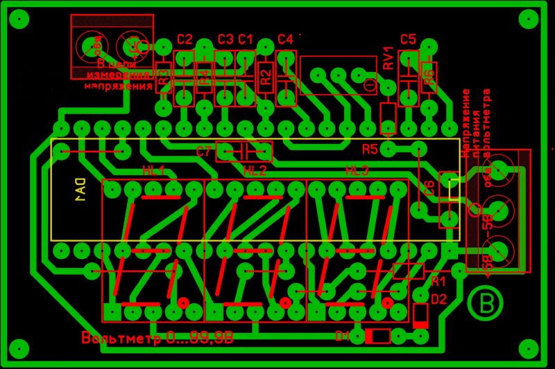

АлександрЛ, понял, спасибо. В архиве статьи правильная печатка лежит ее можно брать в работу?
СообщениеДобавлено: Вт авг 26, 2025 07:51:27
Карма: 195
Сообщений: 42626
Вы какую печатку имеете ввиду- если вот эту:
то у неё как раз соединены "СОМ" и "GND".
Я бы её не использовал, ну, или, исправил бы этот косяк.
