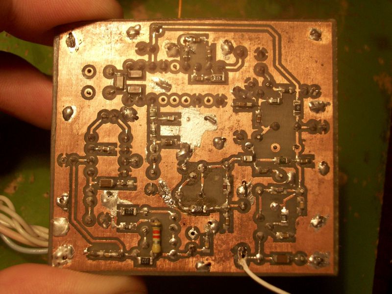

короче вот так :dont_know:http://www.youtube.com/watch?v=Oawd9CE6 ... e=youtu.be Изображение
Дайте мне схему приемника на СиБи что бы я от этой отклеился :( может у меня ни какой приемник не получится собрать :tea:

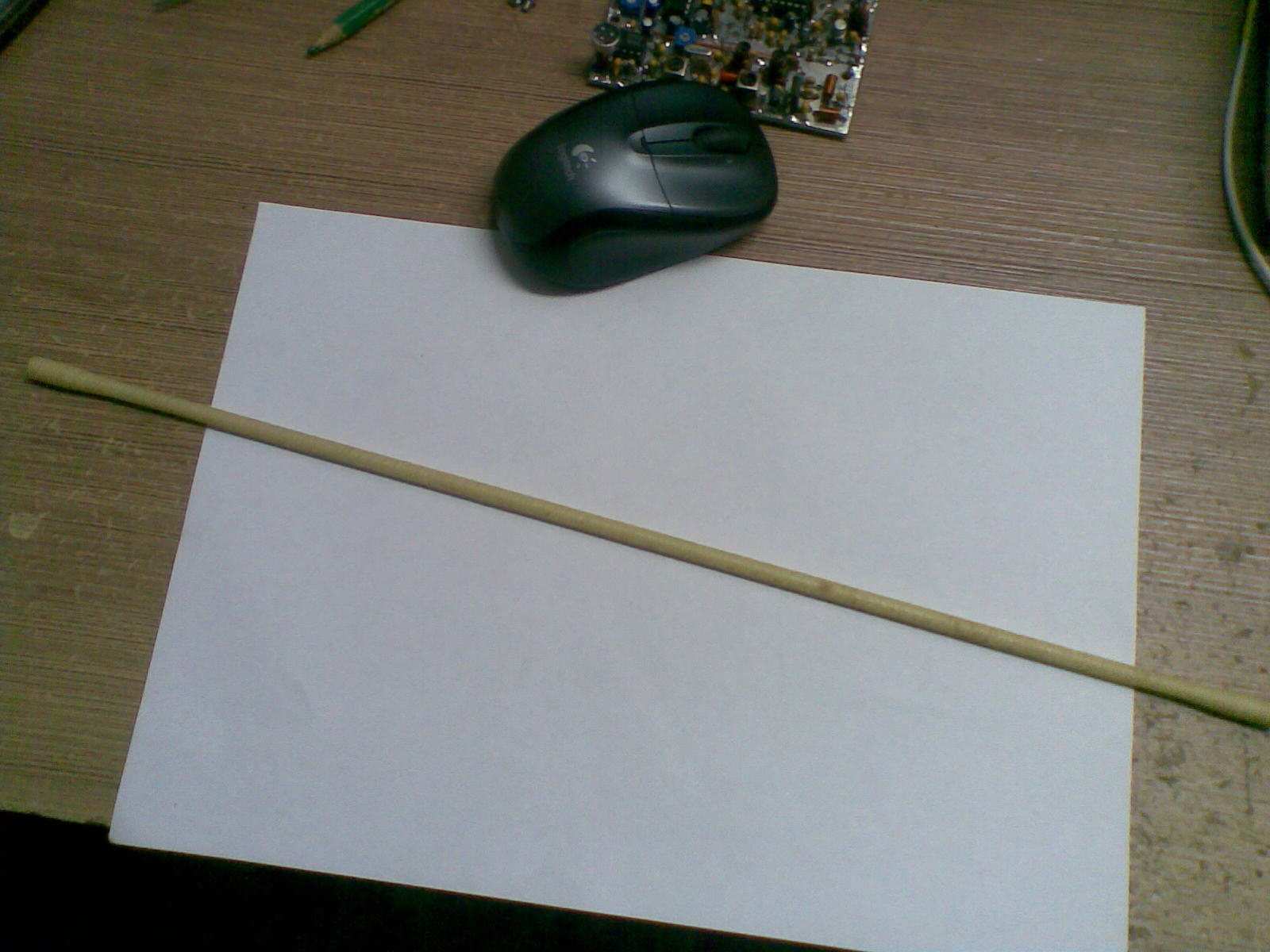

Вот был такой пруток
Фото016_thumb.jpg [129.93 KiB]
Получился вот такой полуфабрикат антенны
Фото017_thumb.jpg [89.21 KiB]
