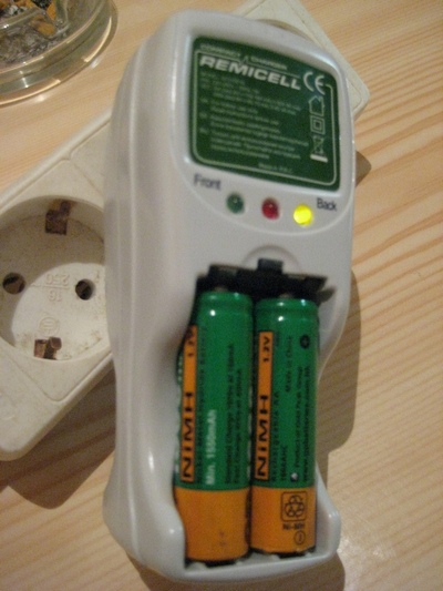

 Заголовок сообщения: Re: Зарядное устройство для Ni-Cd и Ni-MH аккумуляторов на М
СообщениеДобавлено: Ср дек 12, 2012 01:13:46
Карма: 7
Рейтинг сообщений: 262
Зарегистрирован: Сб фев 20, 2010 03:11:56
Сообщений: 718
Откуда: EU
Присоединяюсь :))
Год назад запихал вот так 8)
Спасиб Барсику за полезность в хозяйстве.
charger1JPG.jpg [88.4 KiB]
