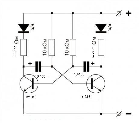

Собрал схему.А она не заработала.Один светодиод просто светился, а другой не горел.Что не так с этой схемой?И какие элементы я мог спаять неправильно?

прошу, помогите! Напряжение питания - 3 В

Эти резисторы нужно подобрать.

спасибо,а может быть неисправность в транзисторах?

Я ставил конденсаторы на 10 мкФ, значит они будут долго заряжаться?

Собрал схему, что вверху (нарисовал сам, если где ошибки - пните, буду знать)
Интересует следующее:
1. На какие транзисторы можно заменить 2N2222? Я так понял на любые NPN
2. На время переключения сигнала влияю только C1, C2, R2, R3 или что-то еще?
3. Как можно рассчитать время переключения? Есть ли для этого калькуляторы? Или проще опытным путем?
4. Ваши советы по допилу схемы

Для начала: http://radiokot.ru/start/analog/practice/04/
Транзисторы любые не сильно мощные (у них бэтта маленькая).

Ну собственно спаял я мультивибратор по той схеме, что вверху (номиналы расставил сам, исходя из теории)
Подробно опишу, как распаял, может поможет в решении:
Все компоненты на перфорированной макетной плате для пайки, стоят друг к другу впритык, резисторы 0.5Вт. Транзисторы и кондеры новые, не выпаяные. Использовал 2 перемычки от баз транзисторов к минусам конденсаторов.
Теперь проблемы: поначалу светодиоды мигали с бешеной скоростью, но еще видимой глазу. Плату почистил с ацетоном, стало мигать как и должно, плата чистенькая. НО! Тот светодиод, что должен погаснуть не гаснет, а горит очень тускло. Как это исправить и ЧЯДНТ?

Попробуйте, ну, допустим, в 2 раза увеличить резисторы в цепи базы, и в два раза уменьшить ёмкость конденсаторов.

и на будущее, никогда не паять электронику кислотой и всякой хренью (флюс безродный), канифоль ещё никому не навредила...Канифоль-спиртоканифоль, остальное рулетка и испорченная работа...
помыть плату мыльной (хоз мыло) водой и кистью....

Так когда собирал схему на беспаечной макетке все работало посто офигенно, кислотой не паяю, флюс херовый попался, но что поделать. Завтра перепаяю на КТ3102 с новым флюсом на новую плату, посмотрим

Ну, как оказалось, я просто немного невнимательный :(
Светодиоды не горели, а на них отсвечивал горящий в этот момент светодиод (на плате каждый светодиод был окружен 2 резисторами и конденсатором, которые стояли впритык и свет толком не рассеивался), а если светодиод и горел, то это только из-за того, что я в этот момент держался за базу транзистора. Плата была вскрыта лаком и теперь все хорошо. Все же пользоваться этим флюсом не буду :))

Правильно ли я понял, что чем меньше емкость конденсаторов, тем "прямоугольнее" импульсы? Ну например 2 схемы - у одной 10мкФ и 100кОм, у другой же 22мкФ и 47кОм, продолжительность импульса одинаковая, но насколько заметно глазу, первая схема дает импульсы более прямоугольной формы

Не так.
Про это уже много писали и здесь а теме и в этой статье.
