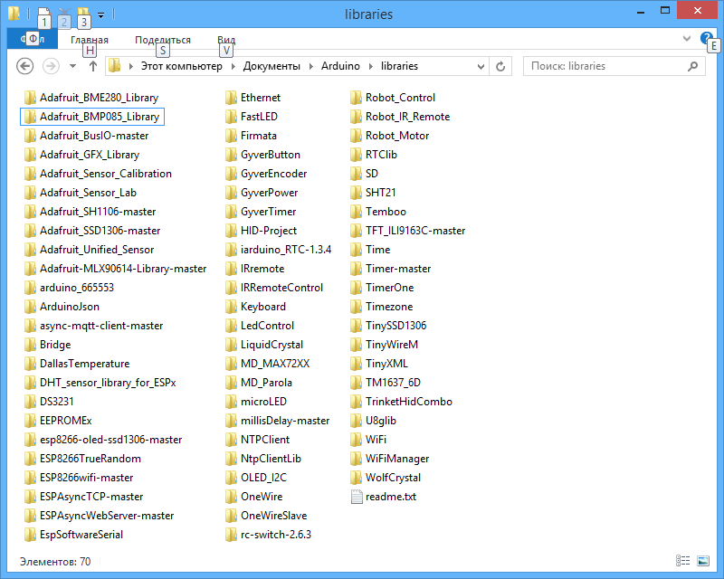

Использую вот эти библиотеки:
https://wdfiles.ru/8b8c9b

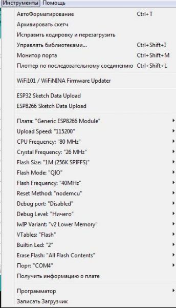

Ну и версия платы
mp.jpg [140.52 KiB]
