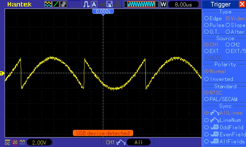

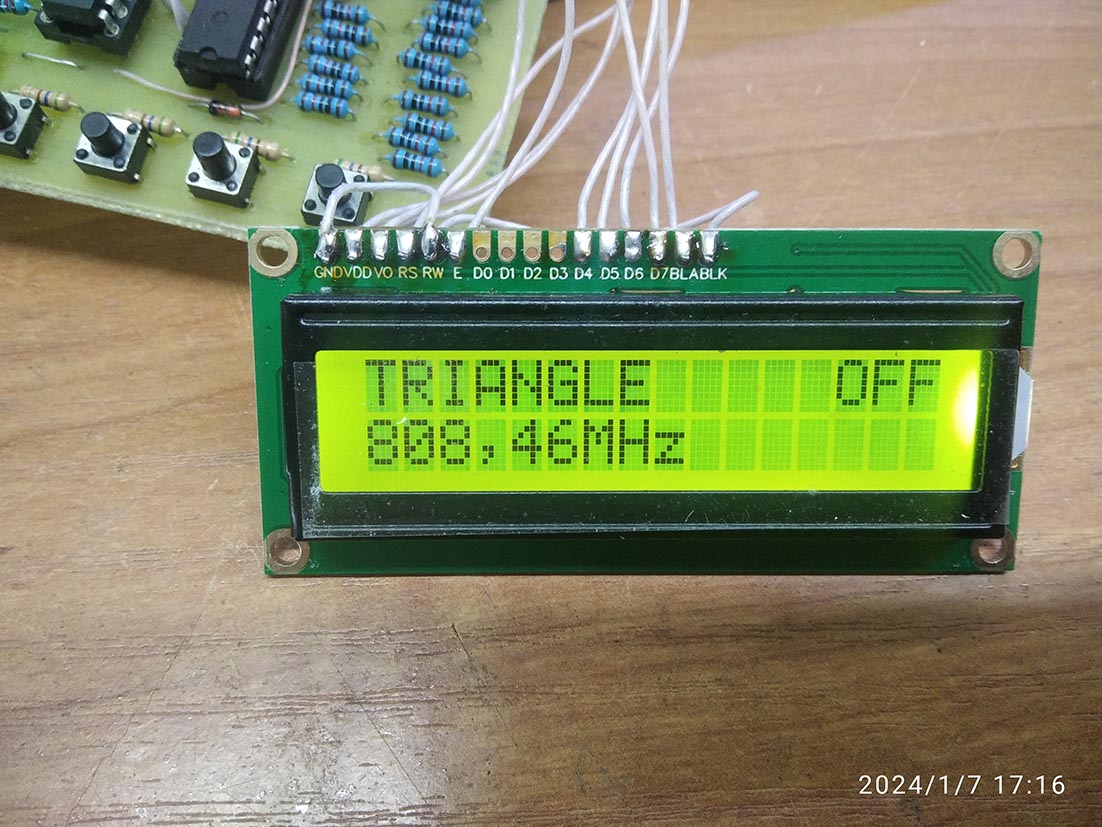

Уважаемые коты! Подскажите пожалуйста, что делаю не так?. Собрал данный девайс в первоначальном его виде с кнопками. Зашил Atmega8, включаю, а на экране у меня показывает 808,46МГц, и при включении генератора синус не синус а чёрт знает что, и треугольник чехарда, пила и обратная пила вроде есть. Но частота сигнала по ослику прыгает.
Заранее благодарен за помощь.
Прошивал через minipro,HEX в Code Memory, EEPROM в Data Memory, фьюзы выставлял так чтобы LOW = 0xFF, HIGH = 0xD9, получились галочки у SPIEN=0, BOOTSZ1=0 и BOOTSZ2=0.
IMG_20240107_171634_1.jpg [200.31 KiB]
Вы криво зашили еепром скорей всего, изо чего и частота не верная !
А что касательно формы сигнала так тут нужно идти по пути прохождения сигнала осликом, мк, цап, вход ОУ, выход ОУ !
Скорей всего ОУ не качественные если конечно на плате все пропаяно и нет соплей !

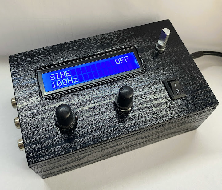

Кто с сталкивался с такой проблемой после сборки все сигналы выдаёт исправно, но при подключении к телевизору пишет сигнал не обнаружен хотя при подключению к осциллографу сигнал есть. Спасибо!
корпус без надписей.JPG [150.89 KiB]
развотка низ.PNG [62.49 KiB]
развотка верх.PNG [70 KiB]

 Заголовок сообщения: Re: Универсальный генератор сигналов
СообщениеДобавлено: Вс апр 21, 2024 07:25:28
Карма: 40
Рейтинг сообщений: 614
Зарегистрирован: Вс янв 24, 2010 13:14:02
Сообщений: 4733
Откуда: Омск
А в какое место телевизора генератор подключался?
9 орфографических и грамматических ошибок в сообщении. Не многовато для 25-ти слов? :shock:
СообщениеДобавлено: Вс апр 21, 2024 11:09:40
Зарегистрирован: Сб апр 20, 2024 14:52:15
Сообщений: 2
Подключался к выходу А от генератора к входу видеосигнала телевизора "Жёлтый" :lol:
СообщениеДобавлено: Пн апр 22, 2024 06:53:48
Карма: 40
Сообщений: 4733
Откуда: Омск
Осталось выяснить амплитуды сигналов. Какой выдает генератор, и какой нужен телевизору. Ну и входное сопротивление композитного видеовхода 75 ом. Может на такой нагрузке просадка выходного напряжения происходит. Можно подключить генератор к телевизору и посмотреть осциллографом.

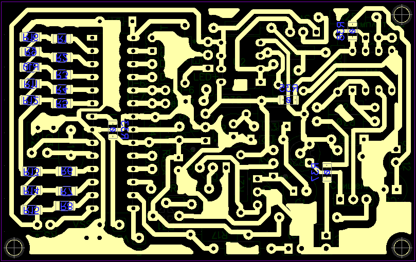

Добавлено after 9 hours 22 minutes 16 seconds:
Nikolay2 писал(а):
прошивка написана только для схемы с энкодером
Тут начал это дело по новой, с норм питанием. Управление как, энкодер это +/- крутить, а остальные кнопки так же функционируют ?
Вроде как правильно кучу этих 10к резисторов соединил)
dds_v2.lay6 [120.67 KiB]
СообщениеДобавлено: Сб дек 14, 2024 22:09:41
Зарегистрирован: Пт мар 30, 2018 08:30:14
Сообщений: 114
В моей прошивке только энкодер(другие пины меги я не задействовал так как делал только для энкодера)+\- и оК то есть три кнопки.
Бегло глянул вашу плату(времени нет более детально просмотреть так как "братушки" обстреливают энергосистему и есть блокауты, да и плата сама не полностью разведена), выход цап на оу перемычкой через всю плату я бы точно не делал !
Я ранее разводил свою плату и скидывал сюда на форум(не помню на какой странице), скачайте её и подредактируйте под себя, эту плату я лично собирал и после уже писал к ней прошивку, наводок и прочего на выходном сигнале с генератора от "в-ген" или отчего либо другого у меня нет !, единственное это присутствует "джиттер" но он такой-же как и у автора данного генератора. 8)
