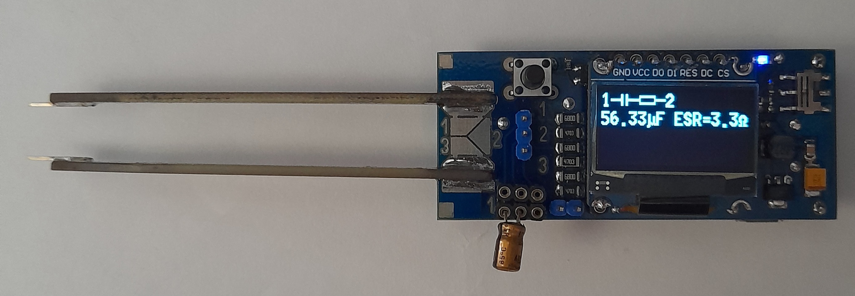

Понадобился частотомер,вспомнил,что в этом устройстве есть такая опция.Но в своей первой версии не использовал эту возможность,да и не очень удачно расположены детальки.Вообщем с удовольствием повторил сие устройство в новой версии.
Ниже платка,может кому поможет.

Всем привет.собрал данный девайс. были заморочки,китайцы прислали не рабочие повышайки.были мт 3608 микрухи на ней сделал повышайку.щупы подцепил на вывод1 и 2,на плате перерезал 3 и припаял к 2.прошивка из описания,все работает 5 циклов потом выключается.если меришь до дольше.выключатель по питанию поставил.правда 1206 резисторов 1% не было подобрал 5% ровно 680 Ом и 468 Ком,жду 1% выписал,платы выписал на Авито

С выключателем питания поаккуратнее, приборчик иногда что-то пишет в ЕЕПРОМ, если в этот момент отрубить питание содержимое может сбойнуть, а там находятся шрифт, значения калибровки, может еще что.. Кстати, первый признак, это крякозябры в символах, перепрошивать нужно.
Резисторы 1206 по возможности нужно ставить 1% потому что у них должен быть лучше ТКС

да я знаю сопративления заказал,идут но сейчас сдек бахнули буду ждать.эту я пробно собрал на плате из самары,сегодня получу от електро енота и уже зная все сделаю без выключателя.аккум 300мА хватит на 2 часа без перерыва.кстати повышайка на мт3608 работает без проблем с импульсным блоком питания.я мт3608 припаиваю на 8 пин макетки,далее обвязка 5вольт и обрезаю как можно больше подтачиваю надфилем потом через скотч приклеиваю на место где повышайка. Дроссель ставлю 220 сд32 на плате и все остальное по схеме.работает стабильно
